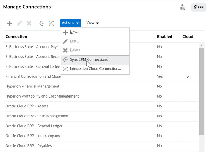

  4. 통합 페이지에서 연결 관리 아이콘 연결 관리를 누릅니다.
  5. 연결 관리의 작업에서 EPM 연결 동기화를 선택합니다. Task Manager 연결 관리
    메시지에는 동기화 진행률이 표시되며 서비스에 추가된 통합이 자세히 설명되어 있습니다. 통합마다 통합 유형 및 태스크 유형이 추가됩니다.
