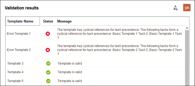

템플리트를 수동으로 검증할 수 있습니다. 검증은 특히 태스크를 파일에서 템플리트로 임포트한 후 문제가 있는지 확인하는 데 유용합니다.
검증 결과에는 템플리트 이름, 상태 및 오류 메시지가 표시됩니다. 템플리트 이름 또는 상태별로 검증 결과 목록을 정렬할 수 있습니다.

    오류가 없으면 검증 결과에 "템플리트가 적합합니다."라는 메시지가 표시됩니다. 오류가 있으면 오류 세부정보가 표시됩니다.
