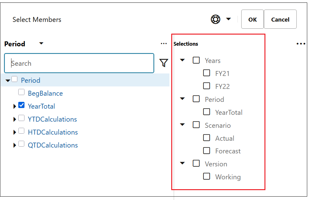

예를 들어 2021년과 2022년에 대한 실제 및 예측 데이터의 작업 중인 버전을 모델링하는 데 필요한 모든 POV를 생성할 수 있습니다. 이렇게 하려면 각 POV 차원 옆에 있는 멤버 선택기 아이콘을 누르고 멤버 선택 대화상자에서 다음과 같이 선택합니다.
연도, 기간, 시나리오의 멤버가 선택된 멤버 선택 대화상자
상위 레벨 멤버를 선택하면 해당 멤버의 모든 레벨 0 하위 항목에 대한 POV가 생성됩니다. 이 예제에서 "기간" 차원의 "YearTotal"을 선택하면 12개월의 월별 POV가 모두 생성됩니다.

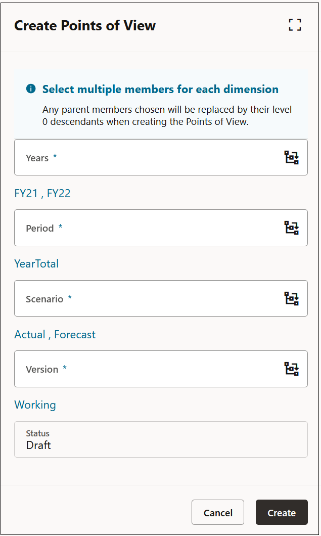

각 차원의 선택항목은 POV 생성 대화상자에 표시됩니다.
연도, 기간, 시나리오의 멤버가 선택된 POV 생성 대화상자
이 예제에서는 2021년과 2022년의 실제 및 예측 데이터를 모델링하기 위해 POV 48개가 생성됩니다.
기존 POV와 겹치는 POV가 있을 경우 기존 POV를 건너뛰고 나머지 새 POV가 생성됩니다. POV 생성 대화상자에서 생성을 누르면 생성되는 POV 수 및 기존 POV와 겹치는 POV 수가 표시됩니다.
