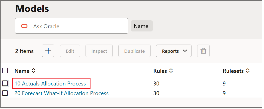

  1. 모델 페이지에서 모델에 대한 하이퍼링크를 누릅니다.
    예를 들어 BksML50 샘플 애플리케이션에서 10개 실제 할당 프로세스 모델에 대한 링크를 누를 수 있습니다.
    선택된 10개 실제 할당 모델을 보여주는 모델 화면

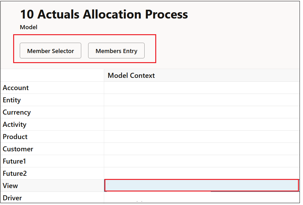

  2. 모델 컨텍스트에서 사용할 멤버를 정의합니다.
    차원에 대한 기본 멤버 선택항목을 정의하려면 모델 컨텍스트 열에서 차원 옆에 있는 행을 누른 다음, 멤버 선택기 또는 멤버 입력을 누릅니다.
    예를 들어 뷰 차원에 대한 멤버 선택항목을 정의하려면 뷰 옆에 있는 모델 컨텍스트 열을 누릅니다.
    뷰 차원이 선택된 모델 컨텍스트 정의 화면

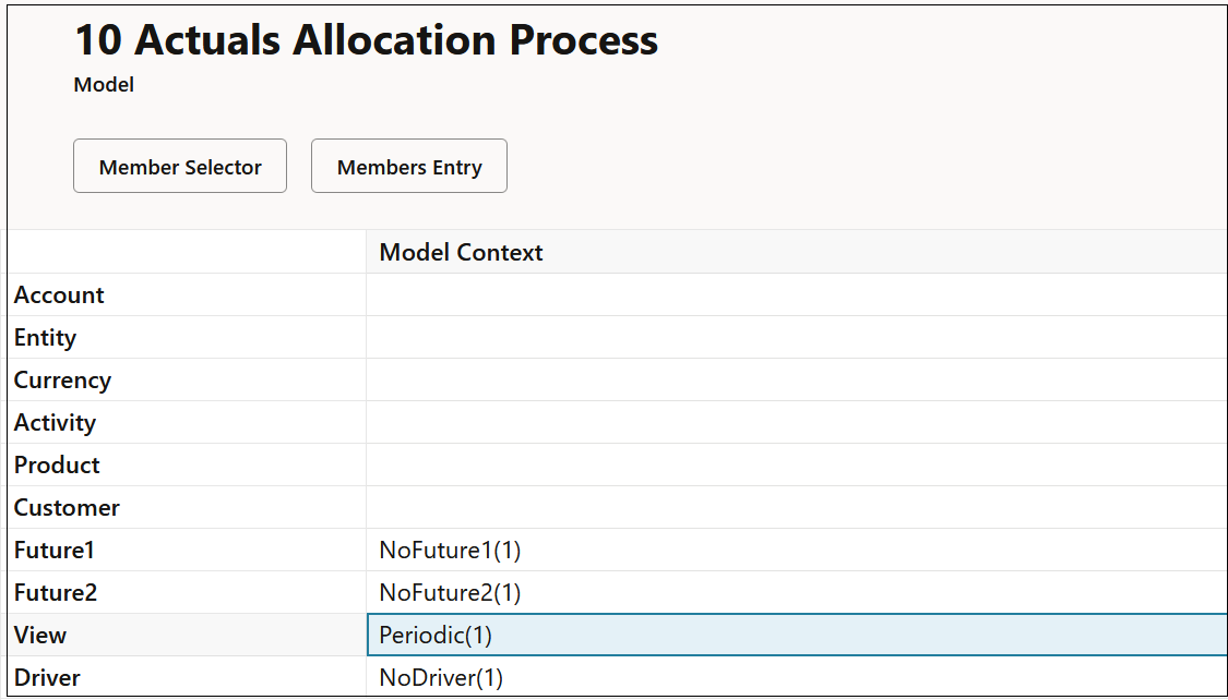

    모델의 모든 차원에 대한 기본 멤버 선택항목을 정의하려면 모델 컨텍스트를 눌러 모든 행을 선택합니다.
    모든 차원이 선택된 모델 컨텍스트 정의 화면

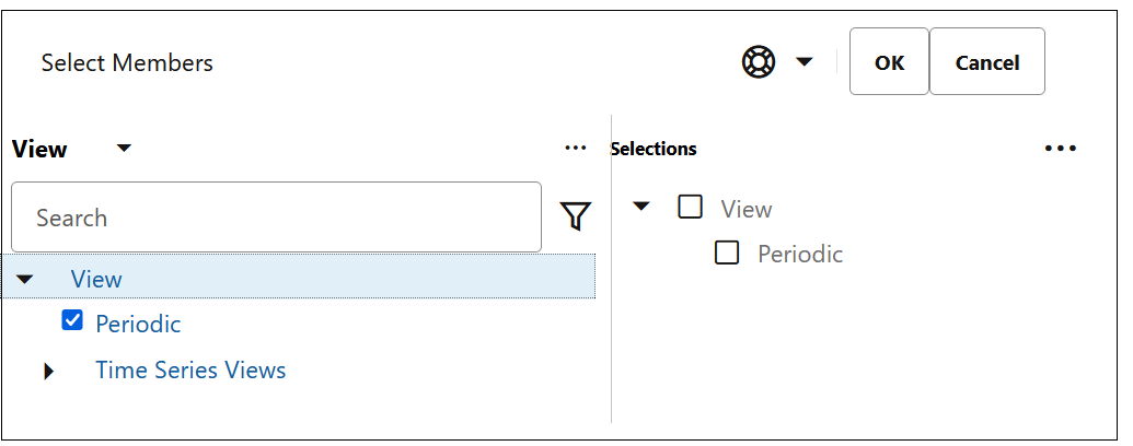

    • 멤버 선택기
      멤버 선택기를 눌러 멤버 선택 대화상자를 엽니다. 이 대화상자에서 차원에 추가할 멤버를 선택할 수 있습니다.
      이 예에서는 주기적 멤버가 뷰 차원에 추가되었습니다.
      뷰 차원에 대해 주기적 멤버가 선택된 멤버 선택 대화상자
      기본 멤버를 선택하는 경우 레벨 0 멤버만 선택할 수 있습니다. 멤버 선택기 사용을 참조하십시오.

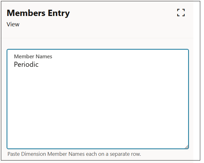

    • 멤버 입력
      차원에 추가할 멤버 이름을 알고 있는 경우 멤버 입력을 누르고 수동으로 이름을 입력합니다. 이 방법은 추가할 멤버가 여러 개인 경우 멤버를 추가하는 좋은 방법일 수 있습니다. 예를 들어 Excel 스프레드시트에 멤버 목록이 있는 경우 Excel에서 이러한 멤버를 복사한 후 멤버 입력 대화상자에 붙여넣을 수 있습니다.
      뷰 차원에 대해 기간이 선택된 멤버 입력 대화상자

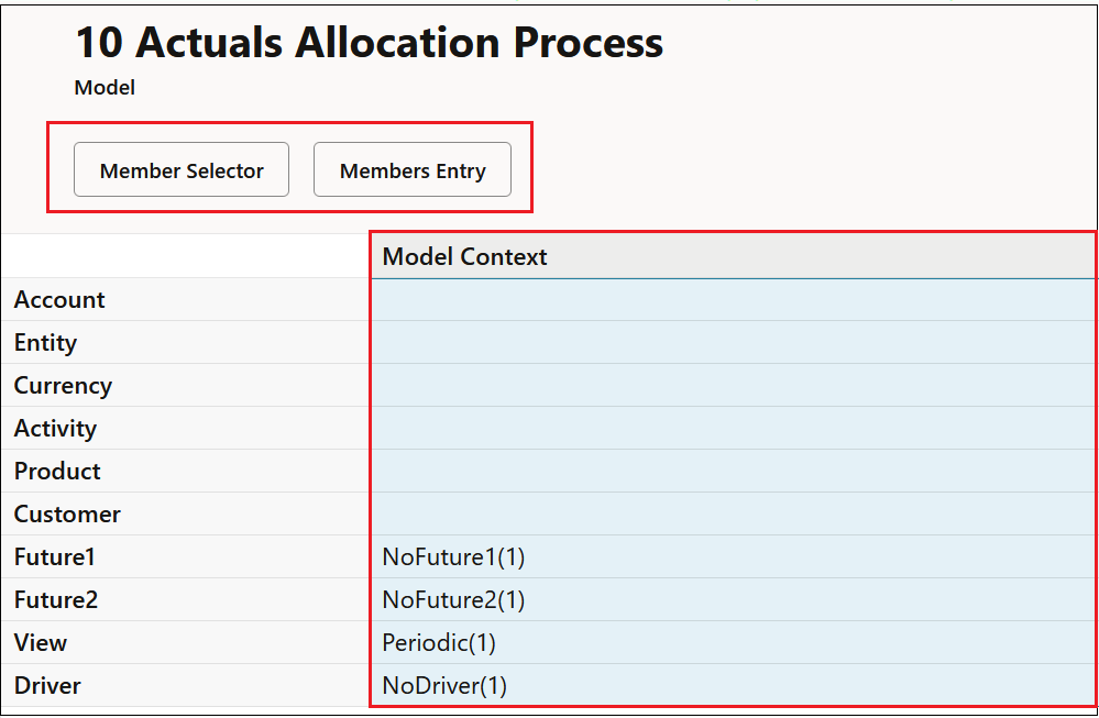

Enterprise Profitability and Cost Management와 함께 제공된 BksML50 샘플 애플리케이션에서 다음과 같이 10개 실제 할당 프로세스 모델에 대한 모델 컨텍스트가 정의되었습니다.
Figure 8-2 10개 실제 할당 모델에 대한 샘플 모델 컨텍스트
