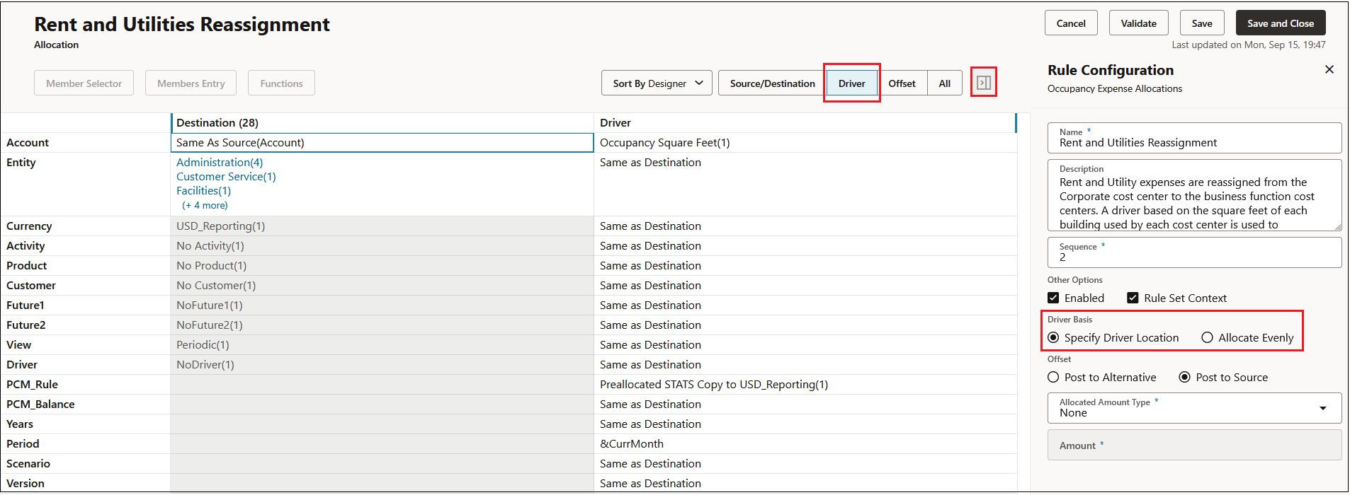

드라이버 정의는 대상에서 소스 데이터를 분할하는 방법을 시스템에 알려 줍니다.
드라이버를 정의하려면 구성 열기 아이콘을 눌러 규칙 구성 패널을 열고 데이터 할당 방법을 지정하는 옵션을 선택합니다.
  • 드라이버 위치 지정: 드라이버를 사용하여 각 대상에 할당할 퍼센트를 결정합니다. 대상에 드라이버 값이 없으면 할당이 수신되지 않습니다.
  • 균등 할당: 모든 대상에서 균등하게 데이터를 할당합니다.
규칙 구성 패널의 드라이버 기준 옵션을 보여주는 드라이버 탭
