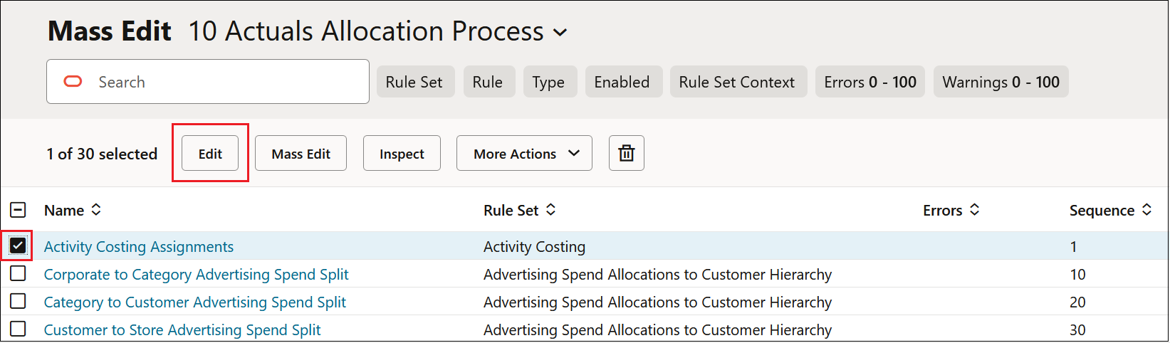

  • 규칙 옆에 있는 확인란을 누르고 편집을 누릅니다.
    활동 비용 지정 규칙 옆의 확인란이 선택되고 편집 타일이 강조 표시된 대량 편집 탭

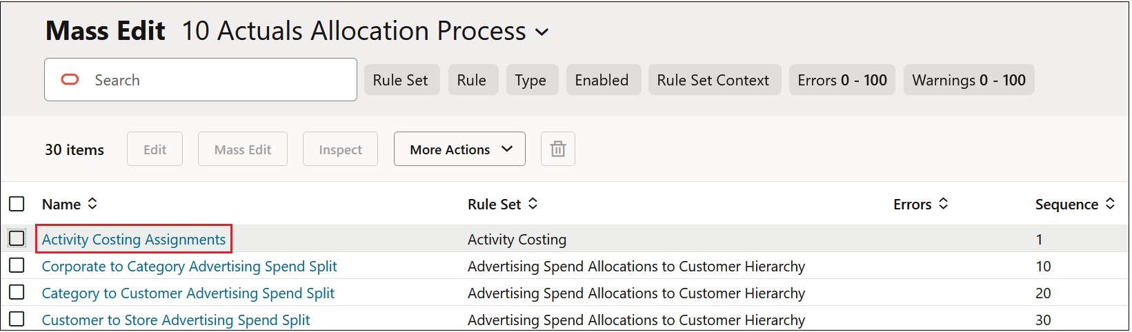

  • 규칙에 대한 하이퍼링크를 누릅니다.
    활동 비용 지정에 대한 하이퍼링크가 강조 표시된 대량 편집 탭

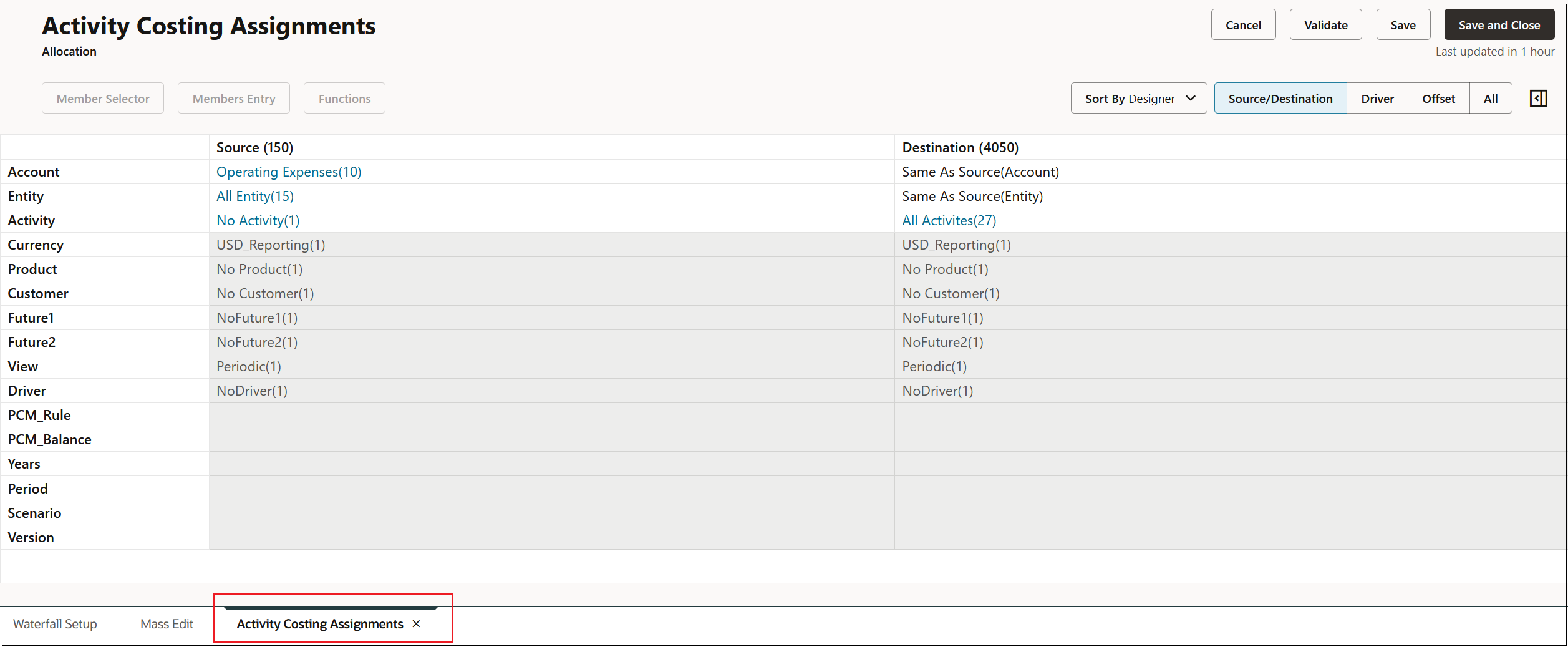

규칙은 별도의 탭에서 열리며, 여기에서 원하는 항목을 편집할 수 있습니다. 규칙 디자이너 2.0에서 작업를 참조하십시오.
규칙을 편집할 수 있는 대량 편집 탭 옆에 열려 있는 활동 비용 지정 탭
