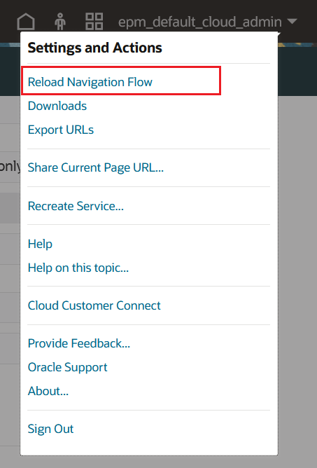

  3. 화면 오른쪽 상단의 드롭다운 메뉴를 누르고 네비게이션 플로우 재로드를 선택합니다.
    선택된 네비게이션 플로우 재로드를 보여주는 드롭다운 메뉴
    이렇게 하면 홈 페이지(및 홈 페이지의 모델링 클러스터)에서 PCM 에이전트 카드가 사용으로 설정됩니다.
