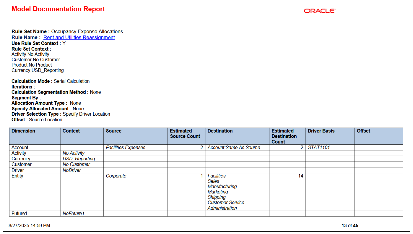

샘플 모델 설명서 보고서
모델 설명서 보고서
모델의 "유틸리티 비용 조정" 사용자정의 규칙에 대한 세부정보
유틸리티 비용 조정 계산 규칙에 대한 세부정보
모델의 "임대료 및 유틸리티 재지정" 할당 규칙에 대한 세부정보
임대료 및 유틸리티 재지정 할당 규칙에 대한 세부정보
