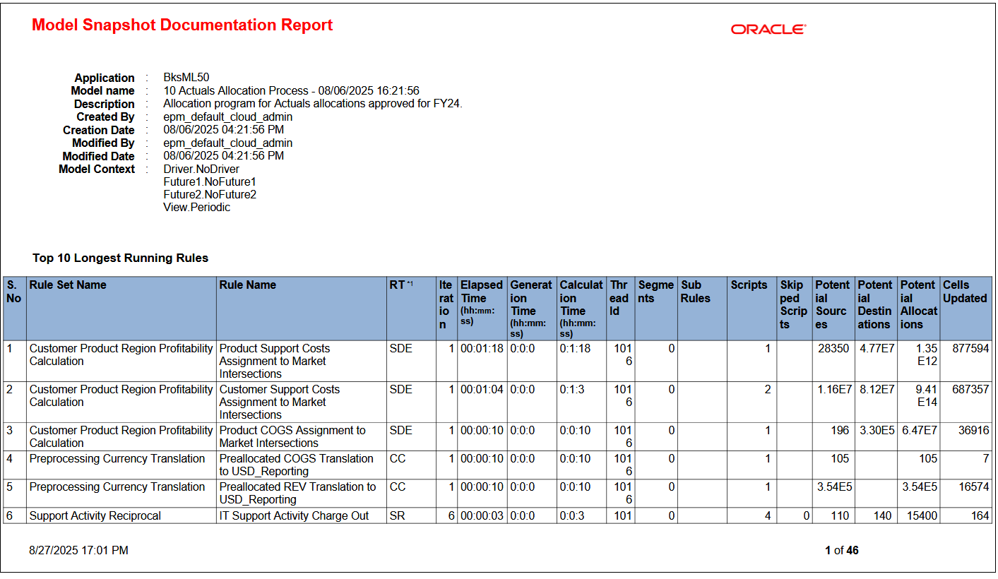

모델 스냅샷 설명서 보고서는 모델이 계산될 당시 모델 내 규칙의 내역 출력을 제공합니다. 이 보고서는 모델에 사용된 규칙의 이름 및 순서를 보여 주며, 각 규칙의 용도에 대한 설명을 제공합니다.

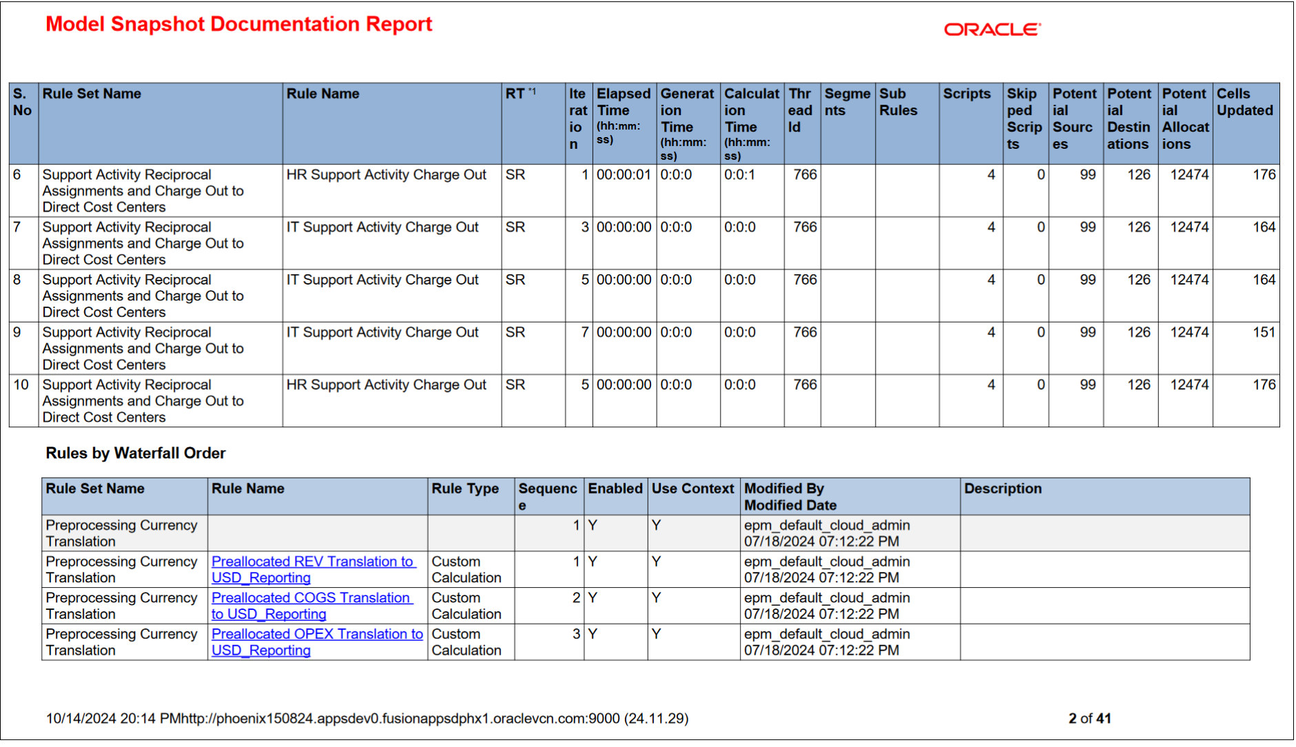

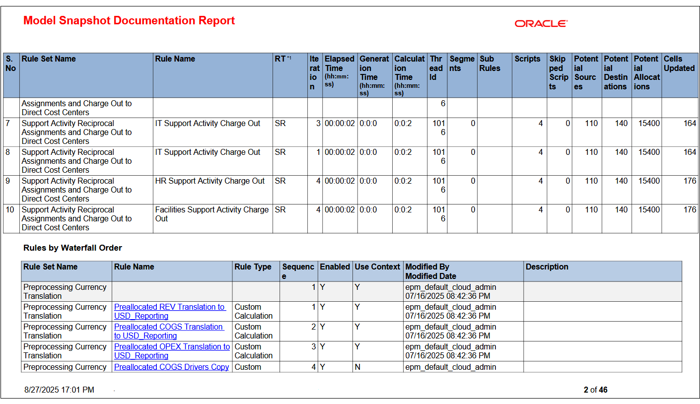

보고서 상단에는 가장 오래 실행된 상위 10개 규칙이 표시됩니다. 규칙은 계산을 완료하는 데 걸린 시간을 기준으로 내림차순으로 표시됩니다. 규칙 세트는 이 정보에 포함되지 않습니다. 그 다음에는 실행된 규칙 세트와 규칙에 대한 자세한 정보가 있습니다.
규칙 하이퍼링크를 누르면 해당 규칙과 실제 규칙 정의에 대한 세부 정보가 표시됩니다. 하이퍼링크를 사용하면 보고서의 다른 영역으로 쉽게 이동할 수 있습니다. 예를 들어 규칙 개요와 규칙 발생 순서에서 실제 규칙 정의로 이동할 수 있습니다.

가장 오래 실행된 상위 10개 규칙을 보여주는 샘플 모델 스냅샷 문서 보고서
요약 정보를 보여주는 샘플 모델 스냅샷 문서 보고서

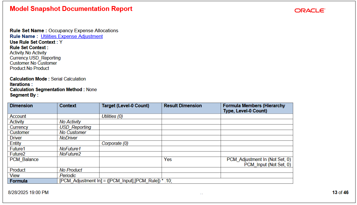

모델의 "유틸리티 비용 조정" 사용자정의 규칙에 대한 세부정보
유틸리티 비용 조정 계산 규칙에 대한 세부정보

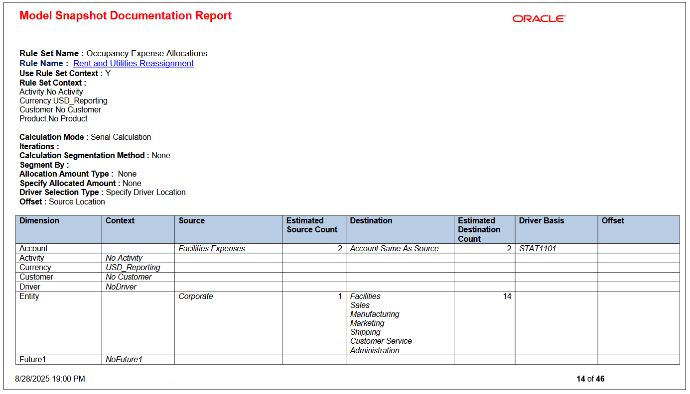

모델의 "임대료 및 유틸리티 재지정" 할당 규칙에 대한 세부정보
임대료 및 유틸리티 재지정 할당 규칙에 대한 세부정보
