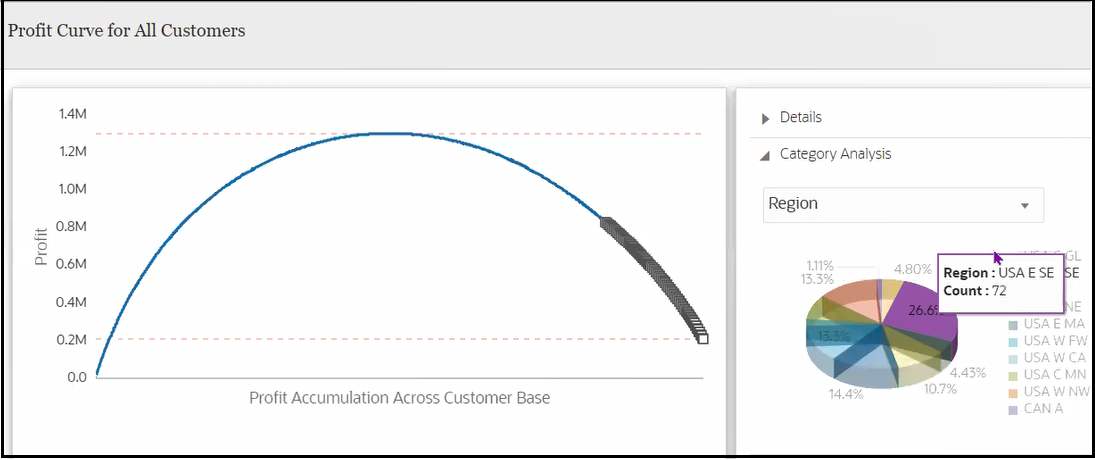

세부정보: 수익 곡선과 연계된 값 분포를 표시합니다.
범주 분석: 행 차원에 속성이 있는 경우 마우스 커서를 끌어 곡선의 일부를 선택하고 선택한 속성 범주의 멤버 기여를 분석할 수 있습니다.
예를 들어 아래 그림에서는 곡선의 맨 오른쪽 부분(성과가 가장 낮은 고객)이 선택되었으며 선택한 속성 범주는 지역입니다. 범주 분석 차트는 성과가 가장 낮은 고객 중 26.6%가 미국 E SE 지역에 있음을 보여 줍니다.
