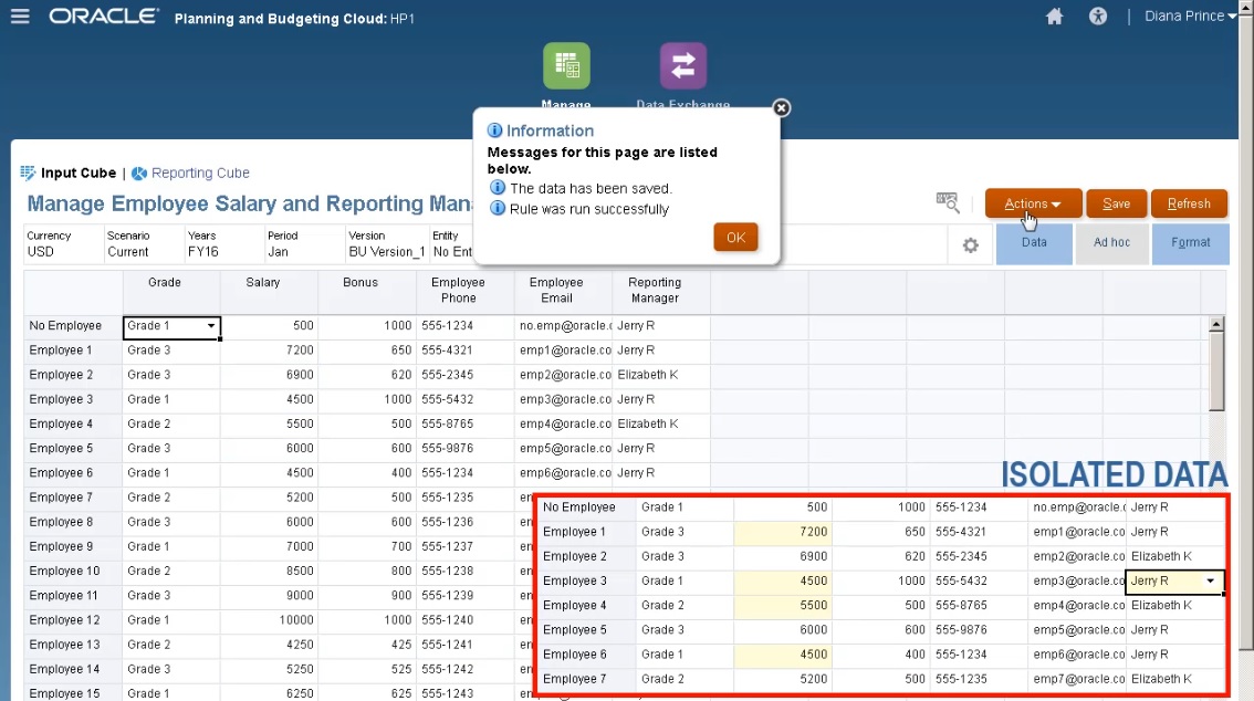

이 스크립트 섹션에서는 dataCellIterator 메소드를 사용하여 편집된 셀을 확인하고 격리합니다.
그런 다음, 이 섹션에서는 격리된 데이터를 사용하고 양식에서 구성 및 연계된 스마트 푸시 및 데이터 맵을 통해 포커스가 설정된 데이터 이동을 실행합니다. 수정된 데이터가 보고 큐브로 이동되면 메시지가 표시됩니다.
수정사항이 없는 경우 변경사항이 없으며 데이터가 보고 큐브로 이동되지 않았다는 메시지가 표시됩니다.

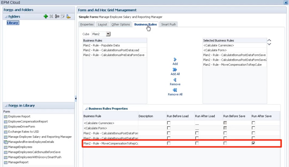

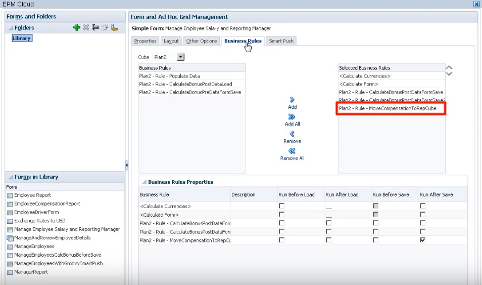

이 Groovy 규칙을 생성한 후 비즈니스 규칙과 동일한 방법으로 배포했습니다.
그런 다음, 양식 관리에서 양식과 연계했습니다. 양식 데이터를 저장한 후 Groovy 규칙이 실행됩니다.
Groovy 규칙을 실행하려면 입력 큐브에서 양식을 열고 원하는 대로 변경한 다음, 저장을 누릅니다.
저장하면 업데이트된 데이터가 보고 큐브에 표시됩니다.
