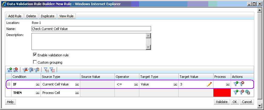

조건 정의:
조건 평가:
이전 그림에 표시된 조건을 사용하여 평가하면 1행에서 Row_Member1 멤버가 있는 셀이 빨간색으로 바뀝니다.

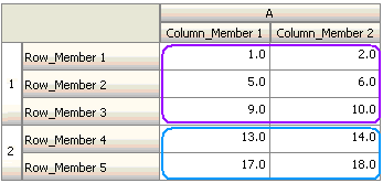

디자인 타임 셀은 다음 그림에 표시된 대로 데이터 입력 시 하나 이상의 데이터 셀로 확장될 수 있습니다. 셀 값은 확장된 모든 데이터 셀에 있는 값의 합계입니다. 예를 들어 셀 A1의 값은 자주색 셀에 있는 값의 합계(1+2+5+6+9+10=33)이고 셀 A2의 값은 파란색 셀에 있는 값의 합계(13+14+17+18=62)입니다.

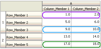

디자인 타임 열은 다음 그림과 같이 데이터 입력 시 데이터 셀로 확장될 수 있습니다. 열 값은 현재 행 위치에서 해당 열의 모든 확장된 데이터 셀에 있는 값의 합계입니다. 규칙이 평가되는 현재 셀이 그리드 내에서 변경되면 현재 행이 변경됩니다.
예를 들어 행 1에서 Row_Member1 멤버가 포함된 모든 셀에 대해 규칙을 평가하는 경우 열 A의 값은 자주색 셀에 있는 값의 합계(1+2=3)입니다. 행 1에서 Row_Member3 멤버가 포함된 모든 셀에 대해 규칙을 평가하는 경우 열 A의 값은 파란색 셀에 있는 값의 합계(9+10=19)입니다. 마찬가지로, 행 2에서 Row_Member5 멤버가 포함된 모든 셀에 대해 규칙을 평가하는 경우 열 A의 값은 녹색 셀에 있는 값의 합계(17+18=35)입니다.
