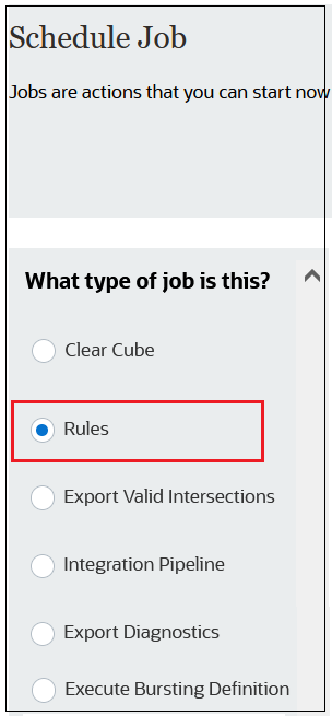

  3. 일반 탭의 어떤 작업 유형입니까?에서 규칙을 선택합니다.
    규칙 옵션이 선택된 작업 스케줄링 화면

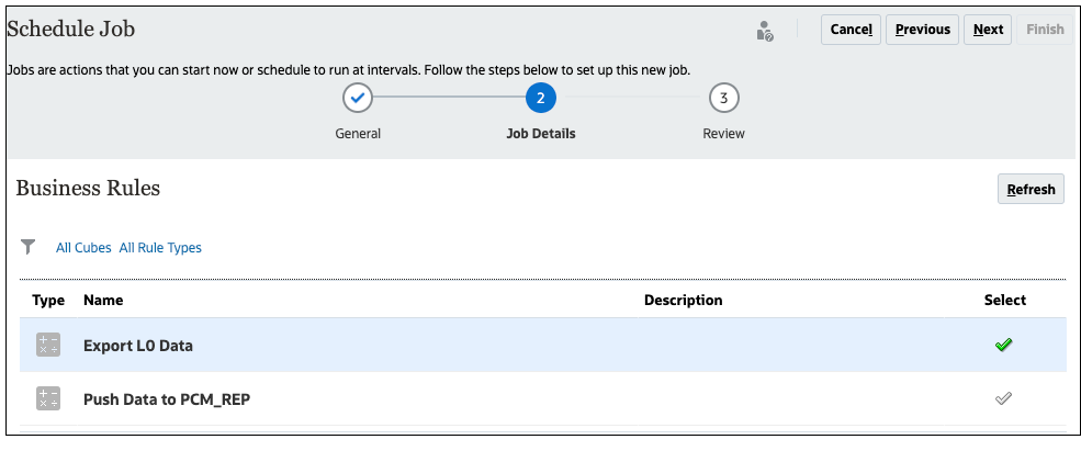

  4. 작업 세부정보 탭에는 생성된 모든 비즈니스 규칙이 나열됩니다. 원하는 비즈니스 규칙을 선택합니다.
    샘플 비즈니스 규칙이 포함된 작업 스케줄링 페이지
