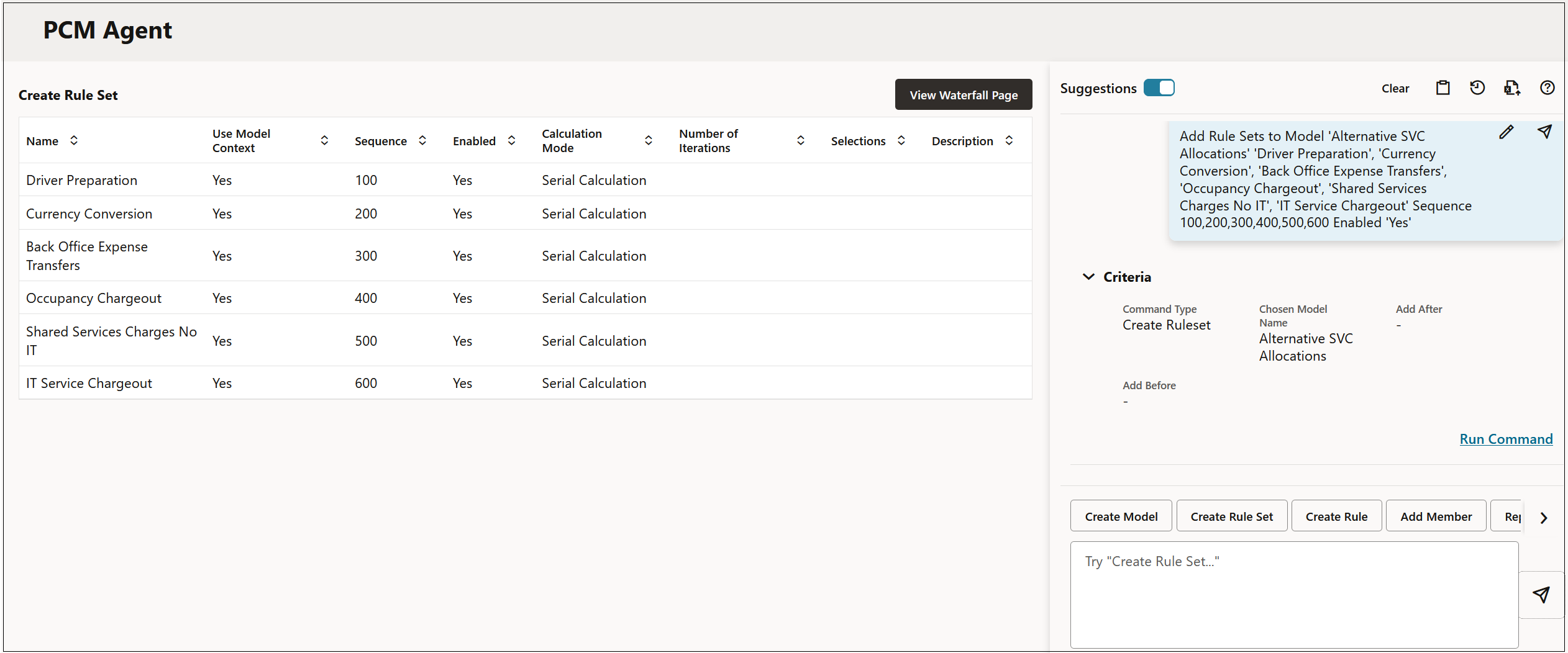

규칙 세트를 생성하기 위한 사용자 요청
다음은 6개 규칙 세트를 생성하고 "대체 SVC 할당"이라는 모델에 추가하기 위한 사용자 요청의 예입니다. 이 요청에는 생성할 규칙 세트의 쉼표로 구분된 목록이 포함됩니다.
Add Rule Sets to Model 'Alternative SVC Allocations'
'Driver Preparation', 'Currency Conversion', 'Back Office Expense Transfers', 'Occupancy Chargeout', 'Shared Services Charges No
IT', 'IT Service Chargeout'
Sequence 100,200,300,400,500,600
Enabled 'Yes'
이 예에서는 PCM 에이전트를 사용하여 한 번에 여러 규칙 세트를 생성하고 규칙 세트에 대한 등록정보를 설정할 수 있습니다. 등록정보를 인라인으로 입력하거나(예: "드라이버 준비, 시퀀스 100", "통화 변환, 시퀀스 200 등)" 여기에 표시된 대로 개별 행에 등록정보를 배치할 수 있습니다. 첫번째 등록정보는 첫번째 규칙 세트에 지정되고 두번째 등록정보는 두번째 규칙 세트에 지정됩니다. 6개 규칙 세트를 생성하는 경우에도 "사용"은 한 번만 "예"로 설정하면 됩니다.
사용자 요청을 입력하고 보내기 버튼(전송)을 누르면 PCM 에이전트 페이지가 요청 정보로 업데이트됩니다.
Figure 14-6 규칙 세트 미리보기
규칙 세트를 모델에 추가하기 위한 사용자 요청을 보여주는 PCM 에이전트 페이지

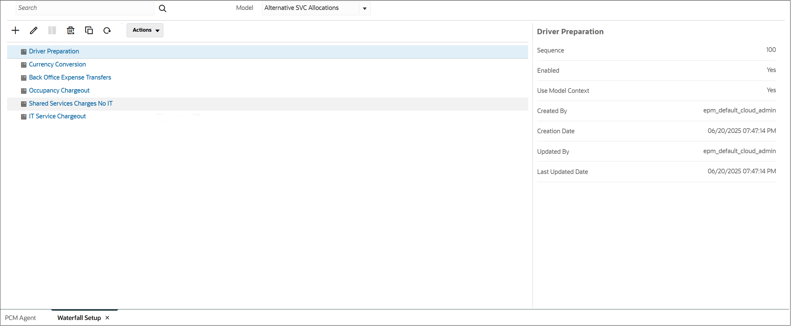

명령 실행, 워터폴 페이지 보기 순으로 눌러 "대체 SVC 할당" 모델에서 새 규칙 세트를 확인합니다.
Figure 14-7 규칙 세트 결과
6개 새 규칙 세트를 보여주는 워터폴 설정 탭
