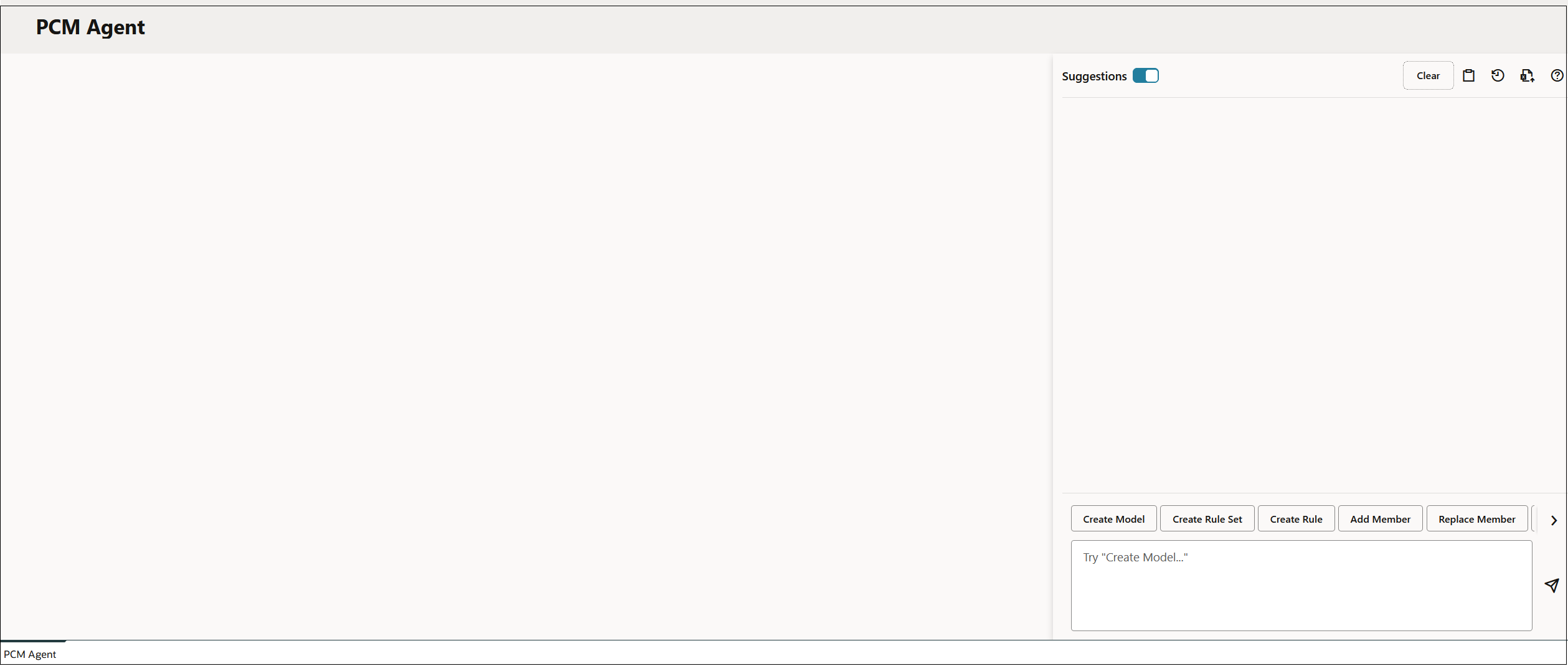

PCM 에이전트 페이지를 처음 열면 페이지 오른쪽 하단에 있는 버튼으로 지원되는 작업을 사용할 수 있습니다. 지원되는 작업은 다음과 같습니다.
  • 모델 생성
  • 규칙 세트 생성
  • 규칙 생성
  • 멤버 추가
  • 멤버 바꾸기
  • 규칙 나열
  • 추적 실행
  • 규칙 세트에 규칙 복사
  • 모델에 규칙 복사
  • 규칙 사용
  • 규칙 사용 안함
  • 모델 계산
Figure 14-1 PCM Agent에서 지원하는 작업을 보여주는 PCM 에이전트 페이지
페이지 하단의 PCM 에이전트가 지원하는 작업을 보여주는 PCM 에이전트 페이지
작업에 해당하는 버튼을 누르거나 작업을 설명하는 텍스트를 입력하여 작업을 선택할 수 있습니다. 예를 들어, 모델을 생성하려면 모델 생성 버튼을 누르거나 텍스트 상자에 "모델 생성"을 입력할 수 있습니다.
작업의 첫번째 단어를 입력하여 사용가능 작업의 범위를 좁힐 수 있습니다. 예를 들어, "생성"을 입력하면 작업에 "생성"이 포함된 버튼만 표시됩니다.

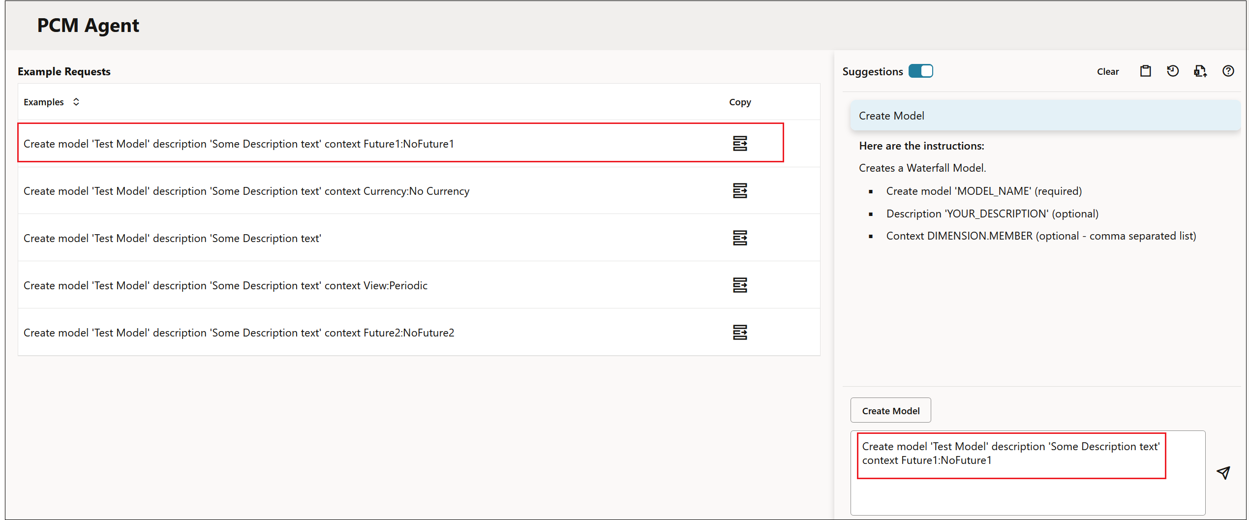

  • 요청 예: 수행할 수 있는 요청의 예를 제공합니다. 요청 예에는 모든 필수 매개변수와 선택적 매개변수의 일부 또는 모두가 포함됩니다.

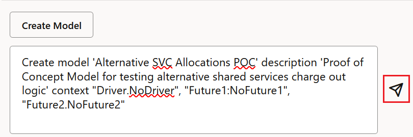

작업을 완료하기 위한 요청을 입력하는 경우 요청을 입력하거나 요청 예 중 하나의 옆에 있는 요청에 복사 버튼(요청에 복사)을 눌러 요청을 텍스트 상자에 복사할 수 있습니다.
다음 예에서는 모델을 생성하기 위한 첫번째 예제 요청이 화면 하단에 있는 텍스트 상자에 복사됩니다.
Figure 14-2 모델 생성을 위한 요청 예 및 제안을 표시하는 PCM 에이전트 페이지
모델 생성을 위한 요청 예 및 제안을 보여주는 PCM 에이전트 페이지
요청 예를 복사하는 경우 따옴표로 묶인 텍스트를 실제 매개변수 값으로 바꿉니다.

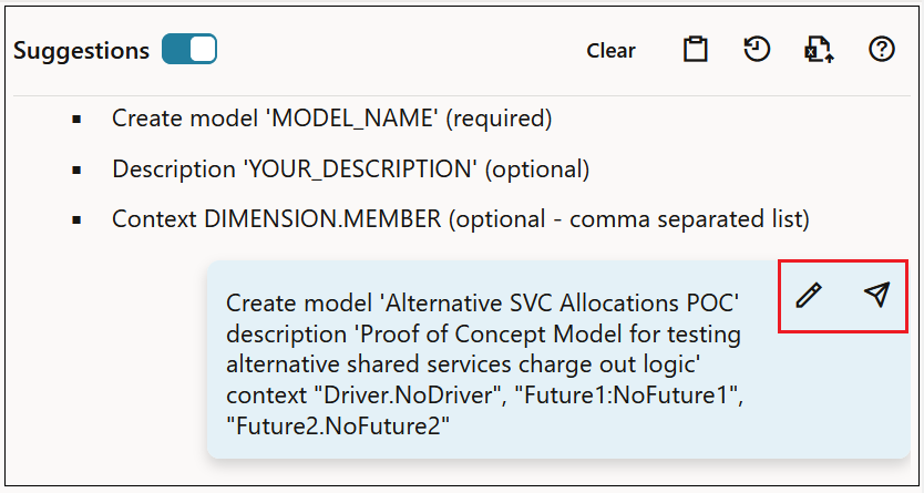

요청에 만족하면 보내기 버튼(전송)을 누릅니다.
보내기 버튼이 강조 표시된 샘플 요청
보내기 버튼(전송)을 누르면 PCM 에이전트 페이지가 요청 정보로 업데이트됩니다.

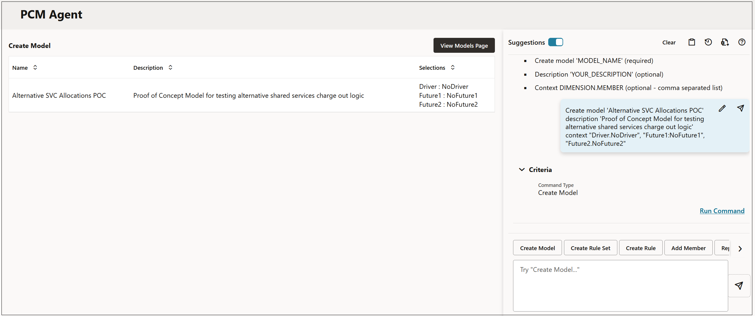

Figure 14-3 모델 생성을 위한 요청 정보를 표시하는 PCM 에이전트 페이지
모델을 생성하기 위한 요청을 보여주는 PCM 에이전트 페이지
이때 요청을 검토할 수 있습니다. 변경해야 하는 경우 세분화 버튼(새로고침)을 누른 다음, 재전송 버튼(재전송)을 누릅니다.

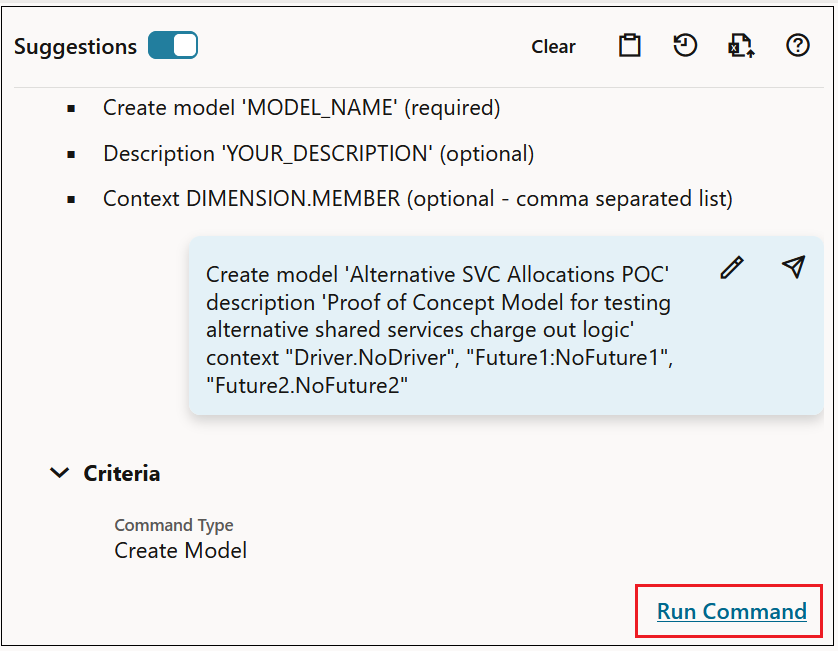

요청에 만족하면 명령 실행을 누릅니다.
명령 실행 버튼을 강조 표시하는 제안

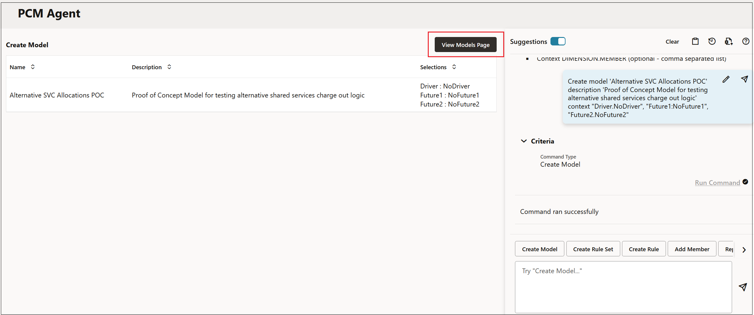

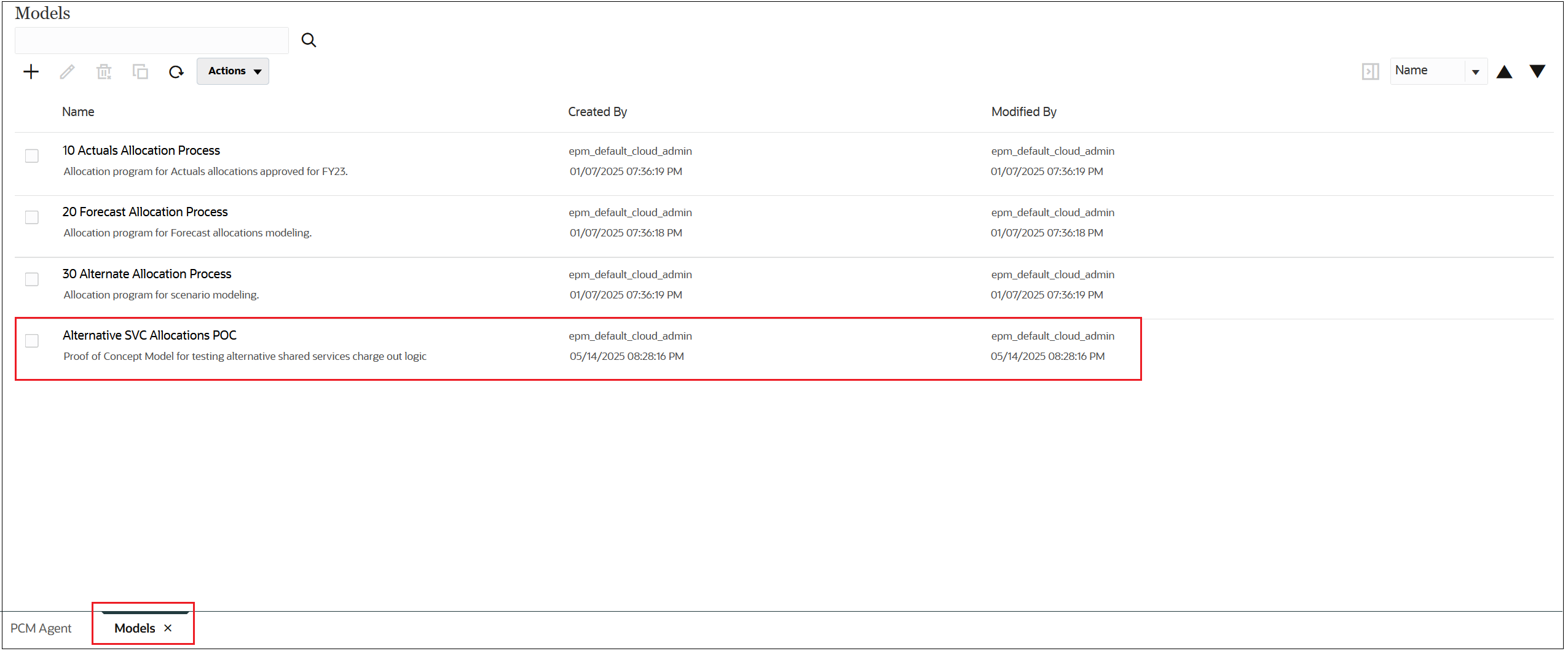

명령이 성공적으로 실행되었다는 메시지가 나타나거나 오류가 표시됩니다. 그런 다음, 요청이 디자인된 작업에 해당하는 하이퍼링크를 누를 수 있습니다.
예를 들어 모델을 생성하기 위한 요청을 입력하는 경우 모델 보기 페이지 하이퍼링크를 눌러 모델 페이지에서 모델을 볼 수 있습니다.
Figure 14-4 모델 보기 페이지를 누르면 모델 페이지가 새 탭에서 열림
모델 보기 페이지 버튼이 강조 표시된 PCM 에이전트 페이지
Figure 14-5 PCM 에이전트로 생성된 모델을 보여주는 새 탭에서 열린 모델 페이지
방금 생성한 모델을 보여주는 모델 탭이 있는 PCM 에이전트
PCM 에이전트 페이지로 돌아가려면 페이지 하단에 있는 PCM 에이전트 탭을 누릅니다.
