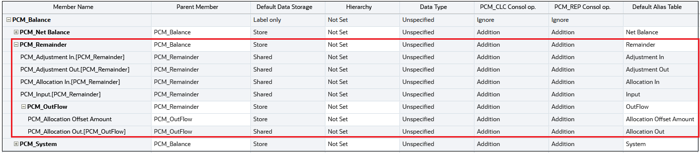

PCM_Remainder
PCM_Remainder는 규칙이 PCM_Input에 추가될 때 증가하는 비용을 추적합니다.
PCM_Remainder 차원
일반적으로 나머지 금액은 소스에서 받은 할당 금액(할당 입력)만큼 증가하고 대상에 할당된 금액(할당 출력)만큼 감소합니다.
드물긴 하지만 소스의 일부만 할당되거나 밸런싱 입력이 소스가 아닌 다른 위치에 게시되는 경우도 있습니다(할당 규칙 오프셋 정의 참조).
예를 들어 관리 멤버가 포함된 비용 센터 계층이 있고 관리 멤버에 Finance, Human Resources, Executive Office가 포함된다고 가정합니다. 또한 Executive Office 급여를 할당하는 규칙을 실행한 후 관리 급여를 할당하는 다른 규칙을 실행한다고 가정합니다. 또한 관리 급여에는 Executive Office 급여도 포함되므로 시스템 차원은 Executive Office 급여가 다시 할당되지 않도록 하고 관리 부서가 받는 임원 급여도 할당되도록 나머지 금액을 유지관리합니다.
기본적으로 오프셋 입력은 소스의 PCM_Allocation Out 멤버에 기록됩니다. 대체 오프셋 위치를 지정하는 경우 PCM_Allocation Out은 대체 위치에 기록되고 PCM_Allocation Offset Amount는 소스에 기록됩니다. 이렇게 하면 원하는 위치에 오프셋을 배치하고, 더 이상 금액을 할당할 수 없도록 소스의 나머지 값을 줄일 수 있습니다.
PCM_Remainder의 다음 1차 하위는 공유 멤버입니다. 공유 멤버를 사용하면 다양한 방법으로 동일한 멤버를 롤업하여 서로 다른 값을 계산할 수 있으므로 대체 계층을 빌드할 수 있습니다.
  • PCM_Input
  • PCM_Adjustment In
  • PCM_Adjustment Out
  • PCM_Allocation In
  • PCM_Allocation Out
