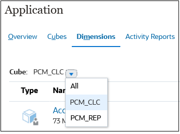

큐브별 차원 필터링
큐브별로 차원 뷰를 필터링할 수 있습니다. 큐브를 선택하면 해당 큐브에서 사용된 차원만 표시됩니다.
큐브별로 차원 뷰를 필터링하려면 모두를 선택하거나 큐브 드롭다운 목록에서 큐브 이름을 선택하여 표시할 차원을 선택합니다.
PCM_CLC 큐브가 선택된 큐브 드롭다운 목록

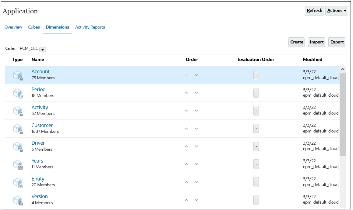

큐브별로 필터링하는 경우 차원 우선순위 및 평가 순서를 지정할 수 있습니다.
우선순위 및 데이터 평가 순서 설정
차원은 우선순위에 따라 나열됩니다. 차원 순서는 비즈니스 프로세스의 구조 및 성능에 매우 중요합니다. 차원 순서에 따라 데이터 계산 수행 방식이 결정됩니다. 차원을 전략적으로 분류하고 순서를 지정하여 성능을 개선할 수 있습니다.

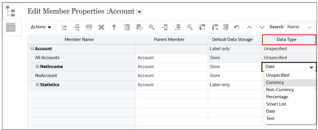

데이터 유형은 멤버 등록정보 편집 페이지에서 지정됩니다. 데이터 유형 열의 셀에서 아래쪽 화살표를 눌러 데이터 유형을 선택합니다. 멤버 등록정보 편집을 참조하십시오.
데이터 유형이 선택된 멤버 등록정보 편집 페이지
우선순위 및 데이터 평가 순서는 큐브별로 설정됩니다. 차원 탭에서 순서 및 평가 순서 열에 표시할 큐브를 선택해야 합니다.
우선순위를 설정하려면 순서 열에 있는 차원 옆의 위쪽 및 아래쪽 화살표(위쪽 및 아래쪽 화살표)를 사용하여 차원을 위쪽 또는 아래쪽으로 이동합니다.
차원 평가 순서를 설정하려면 평가 순서 열에 있는 차원 옆의 사각형을 누릅니다.
평가 순서가 2로 지정됨
사각형은 평가 순서의 차원 위치를 사용하여 업데이트됩니다.
선택한 차원을 제외하려면 해당 사각형을 다시 눌러 원래 상태로 돌아갑니다.
평가 순서가 선택되지 않은 평가 순서 상자
텍스트, 날짜 또는 스마트 목록 데이터 유형이 필요한 계정 멤버가 있는 경우, 해당 큐브에 대해 평가 순서를 설정하려면 계정 차원에 평가 순서가 지정되어 있어야 합니다.
