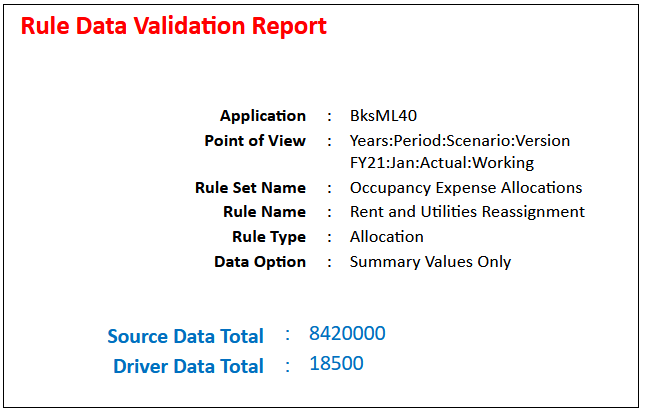

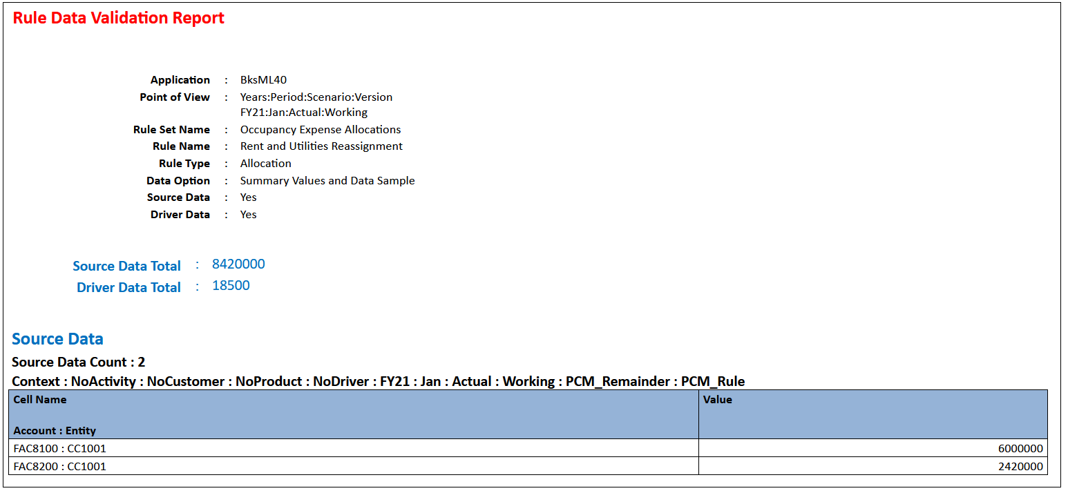

아래 샘플 보고서에서는 "점유 평방피트" 드라이버를 사용하여 임대료 및 유틸리티 비용을 얼마나 할당할지 결정합니다. 소스 데이터 합계(조합된 모든 소스 교차점의 총 금액)는 $8,420,000이며 드라이버 데이터 합계(할당 규칙에 따라 정의된 모든 대상의 총 평방피트)는 18,500평방피트입니다.
요약 값만 옵션을 사용한 샘플 규칙 데이터 검증 보고서

소스 데이터 및 드라이버 데이터 둘 다에 요약 값 및 데이터 샘플 옵션을 사용한 샘플 규칙 데이터 검증 보고서
소스 데이터가 표시된 샘플 규칙 데이터 검증 보고서
드라이버 데이터가 표시된 샘플 규칙 데이터 검증 보고서
