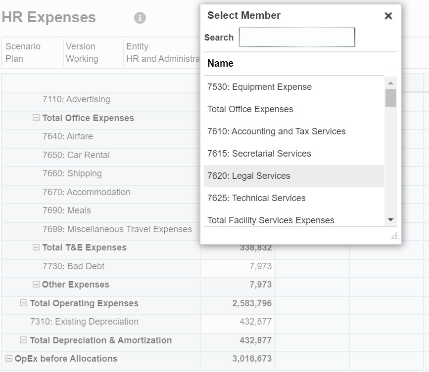

  2. 셀에서 아래쪽 화살표를 눌러 멤버 선택기를 실행한 후 추가할 멤버를 스크롤하거나 검색합니다.
    다음은 7645: Airfare 셀에서 아래쪽 화살표를 누른 후의 멤버 선택기에 대한 예제입니다. 검색 상자에 멤버 이름을 입력하거나 목록을 스크롤하여 추가할 멤버를 찾을 수 있습니다. 이 예제에서는 7620: Legal Services를 선택합니다.
    추가할 수 있는 멤버 목록이 표시된 예제 멤버 선택기

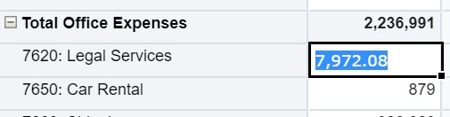

    편집가능한 셀을 눌러 데이터를 추가하거나 변경합니다. 예를 들어 여기에 표시된 7620: Legal Services 데이터 셀을 편집할 수 있습니다.
    편집가능 셀 예제
  3. 방금 추가한 행에서 편집가능 셀의 데이터를 필요에 따라 수정하거나 추가하고 저장을 누릅니다.

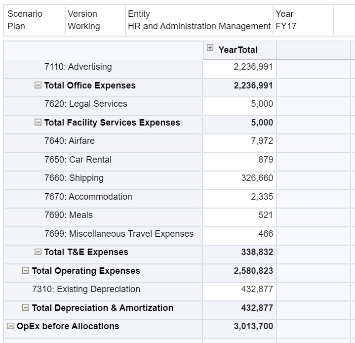

    선택한 행 멤버와 입력한 데이터가 양식에 추가됩니다.
    이 예제에서는 7620: Legal Servics 멤버와 입력된 데이터(5,000)가 양식에 추가됩니다.
    새로 추가한 멤버 및 데이터가 표시된 예제
