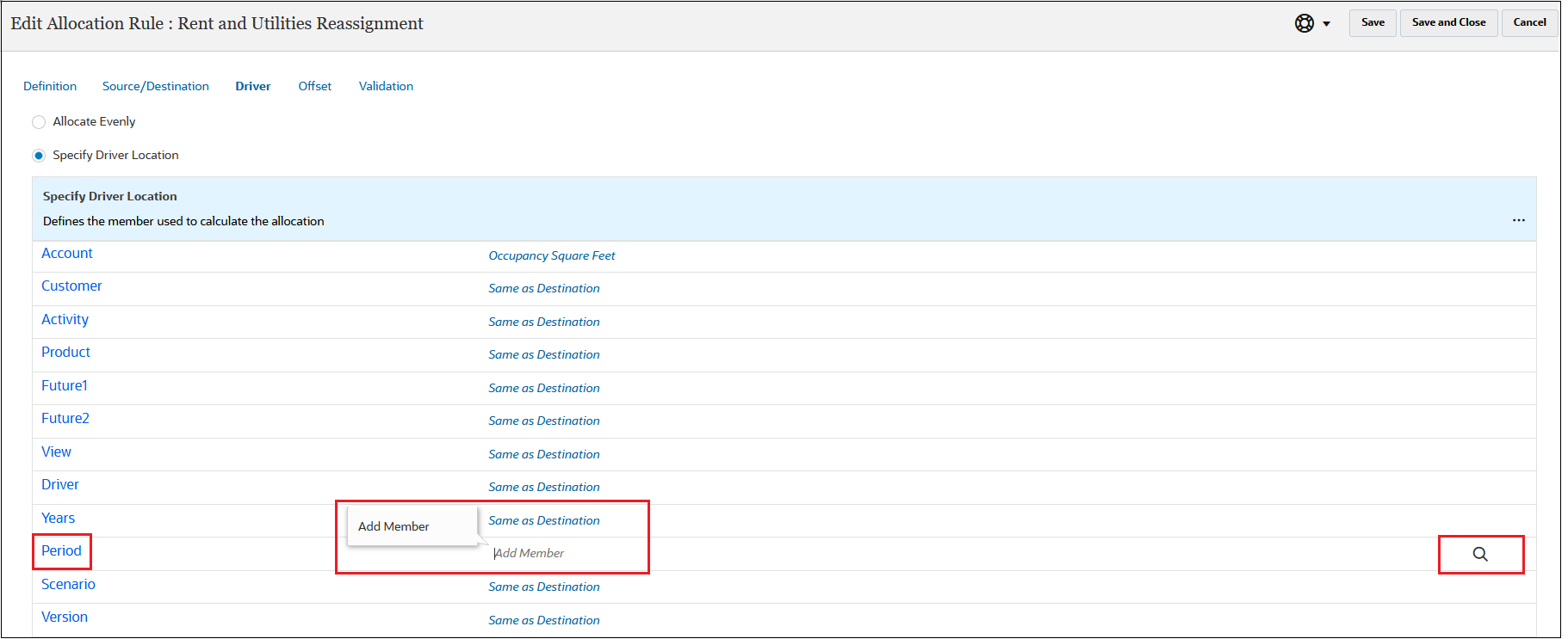

  1. 기간 차원 옆에 있는 대상과 동일을 누른 다음, 멤버 선택기 호출 아이콘을 눌러 멤버 선택기를 엽니다.
    멤버를 추가하기 위해 기간 차원이 선택된 할당 규칙 편집 페이지

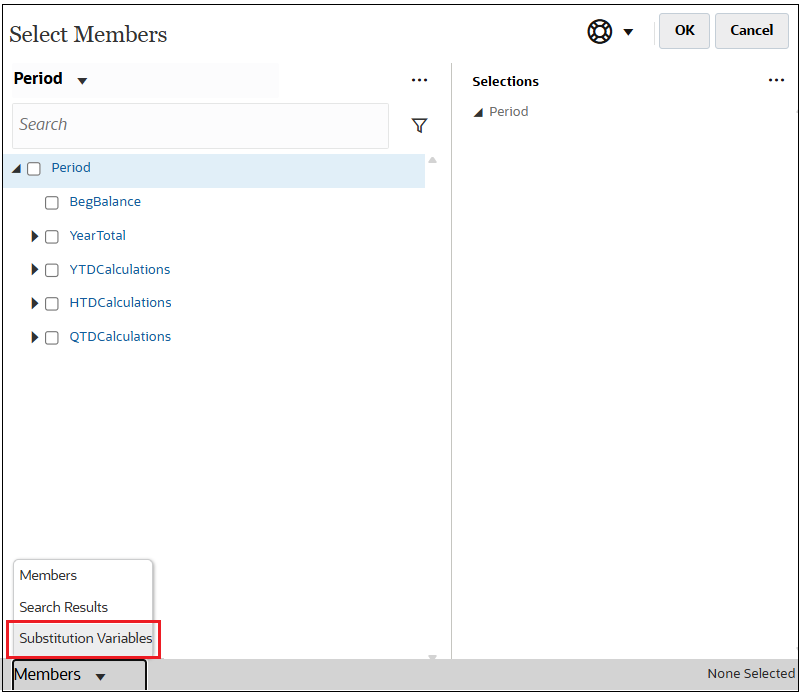

  2. 멤버 선택기 하단에서 멤버를 누르고 대체 변수를 선택합니다.
    멤버 드롭다운에서 대체 변수가 선택된 멤버 선택

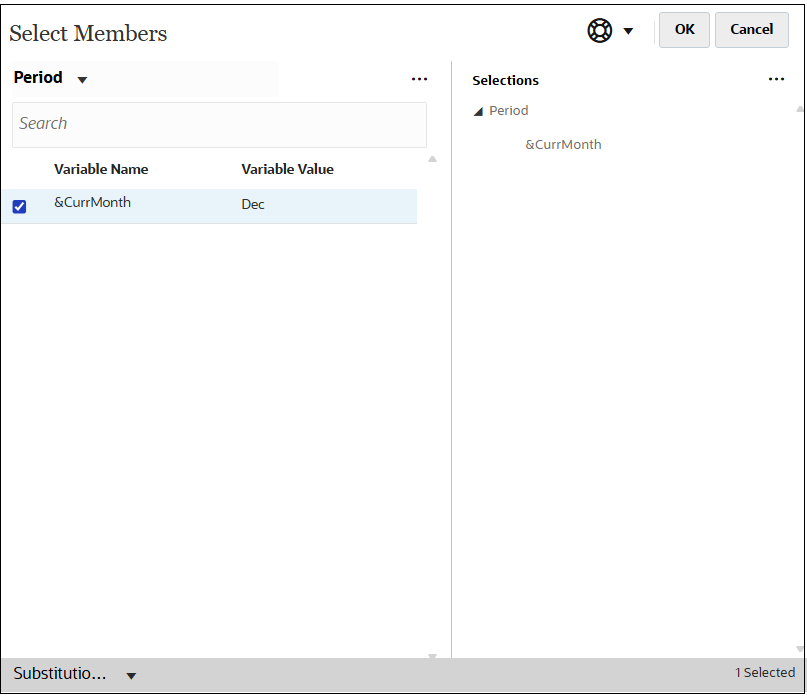

    기간에 대해 정의된 대체 변수가 표시됩니다. 이 예에서는 하나의 대체 변수인 $CurrMonth가 정의되었습니다. 대체 변수를 선택하고 확인을 누릅니다.
    $CurrMonth 대체 변수가 선택된 멤버 선택기

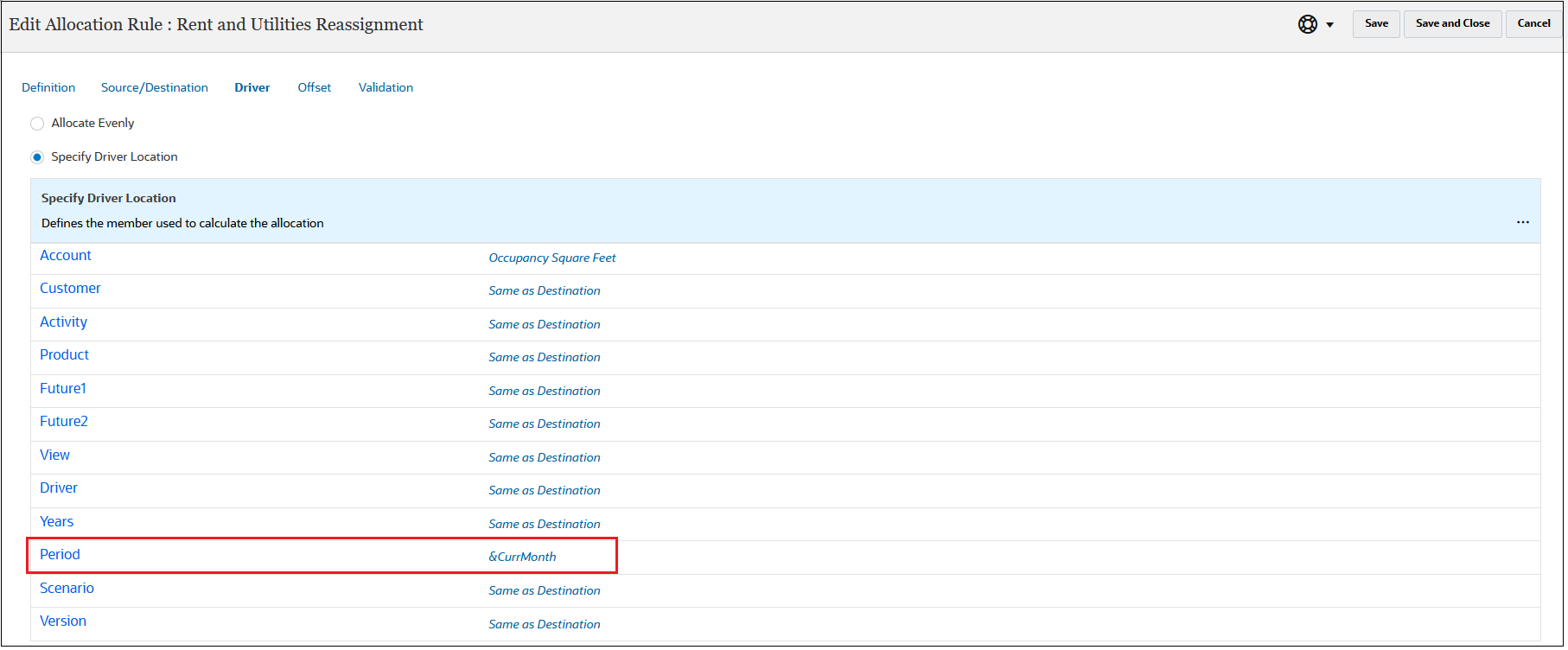

    $CurrMonth 대체 변수를 선택하면 할당 규칙 드라이버 탭에서 기간 차원에 대한 값으로 표시됩니다.
    기간 차원에 사용할 대체 변수로 표시되는 $CurrMonth

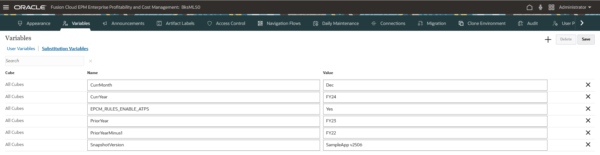

대체 변수를 정의하려면:
  1. 홈 화면에서 툴, 변수 순으로 선택합니다.
  2. 변수 페이지에서 대체 변수를 누릅니다.
    대체 변수 탭
