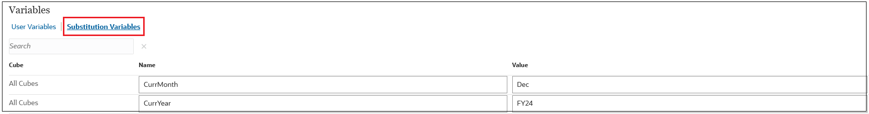

대체 변수를 정의하려면:
  • 홈 페이지에서 툴, 변수 순으로 선택합니다.
  • 변수 페이지에서 대체 변수를 누릅니다.
    대체 변수 탭
