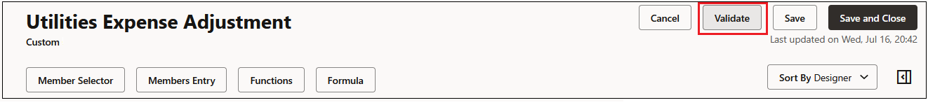

사용자정의 규칙 검증
검증을 눌러 사용자정의 규칙을 검증합니다.
검증 버튼을 보여주는 샘플 계산 규칙
