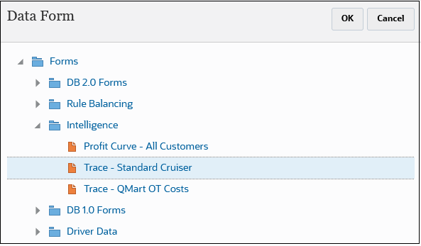

    • 데이터 양식 대화상자에서 원하는 양식으로 이동하여 양식을 선택하고 확인을 누릅니다.
      추적 - 제품 원가가 선택된 데이터 양식 대화상자

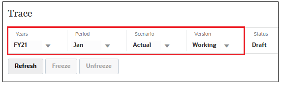

  5. 데이터를 표시할 POV를 선택합니다. 이렇게 하려면 연도, 기간, 시나리오, 버전 차원의 멤버를 선택합니다. POV 이해을 참조하십시오.
    POV에서 FY21, Jan, Actual, Working이 선택된 추적 화면
    계산 컨트롤 페이지에서 이미 정의된 POV를 선택해야 합니다. 아직 정의되지 않은 POV를 선택하는 경우 새로고침을 누르면 "적합한 POV를 선택"하라는 오류 메시지가 표시됩니다. POV 생성을 참조하십시오.
    선택한 POV가 데이터 양식 정의에서 선택된 필드를 대체합니다. 추적용 데이터 양식 디자인을 참조하십시오.
