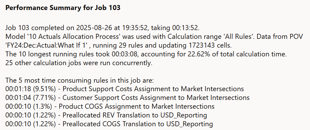

작업 성능 요약
계산 성능이 저하될 수 있는 잠재적 문제 영역을 확인하는 데 도움이 되는 작업의 주요 성능 결과를 요약합니다.
성능 요약 예

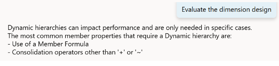

차원 디자인 평가
계산 성능을 개선하기 위해 차원의 계층 유형을 디자인하는 방법에 대한 모범 사례를 제공합니다.
차원 디자인 평가 예

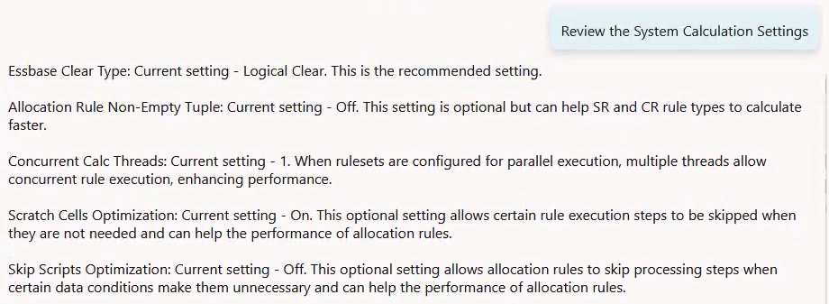

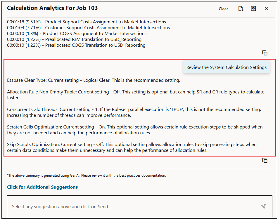

시스템 계산 설정 검토
계산 성능을 향상시키기 위해 변경해야 할 사항을 확인할 수 있도록 "Essbase 지우기 유형", "할당 규칙 비어 있지 않은 튜플", "동시 계산 스레드", "스크래치 셀 최적화" 및 "스크립트 건너뛰기 최적화"에 대한 현재 설정을 표시합니다.
이러한 설정에 대한 자세한 내용은 애플리케이션 및 시스템 설정 관리을 참조하십시오.
시스템 계산 설정 검토 예

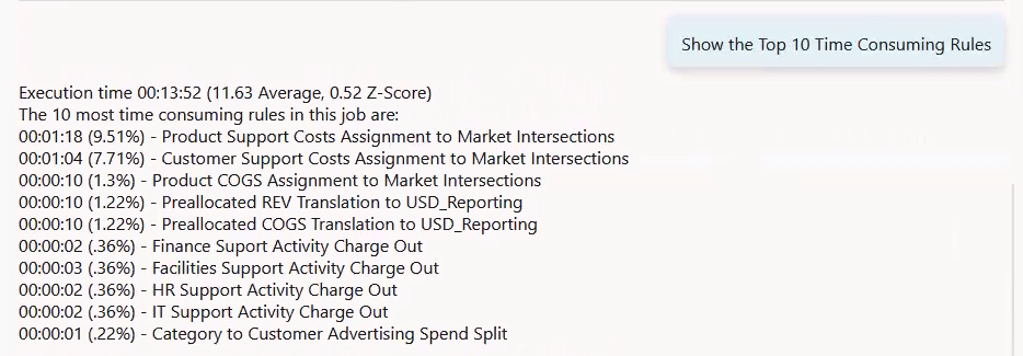

시간이 오래 걸리는 10대 규칙 표시
작업에 대해 시간이 오래 걸리는 10대 규칙을 표시합니다. 이를 통해 계산 성능이 저하되는 개별 규칙에 포커스를 설정하고 미세 조정할 수 있습니다.
시간이 오래 걸리는 10대 규칙 예

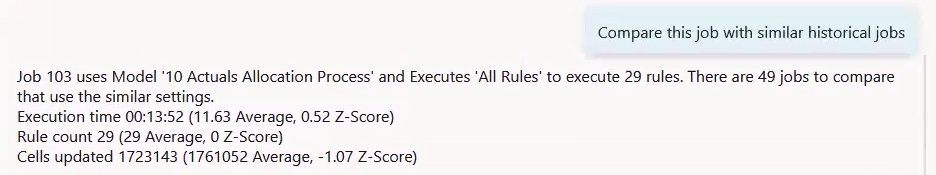

작업을 유사한 과거 작업과 비교
특정 작업의 실행 성능을 동일한 모델의 설정이 동일한 다른 최근 실행 작업과 비교합니다. 비교되는 정보에는 설정이 유사한 작업의 값과 함께 특정 작업에 대해 업데이트된 실행 시간, 규칙 수 및 셀의 평균 및 Z 점수이 포함됩니다. 이를 통해 작업 실행 속도가 느려진 원인이 된 변경사항을 확인할 수 있습니다.
이 작업을 유사한 과거 작업 예와 비교합니다.

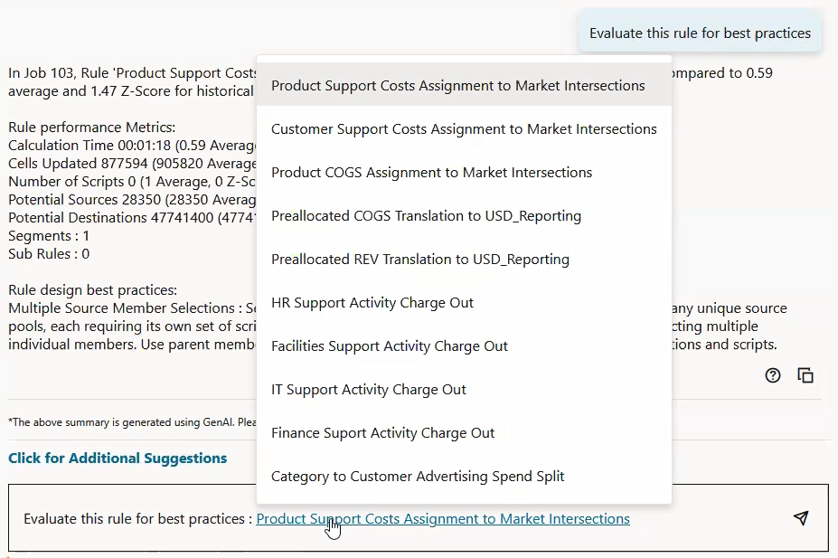

모범 사례에 대한 규칙 평가
규칙을 평가하여 모범 사례를 따르는지 여부를 확인합니다. 모범 사례 권장 사항을 따르면 규칙을 더 빠르게 실행할 수 있습니다.
여기에서 상위 10개 시간이 가장 많이 걸리는 규칙을 검토할 수 있습니다. 가장 오래 실행되는 규칙의 링크가 처음에 표시됩니다. 이 규칙을 누르면 시간이 오래 걸리는 10대 규칙이 표시됩니다. 이러한 규칙을 선택하여 해당 규칙에 대한 세부정보를 검토하고 규칙이 더 빠르게 실행되도록 변경할 수 있습니다.
모범 사례에 대한 규칙 평가 예

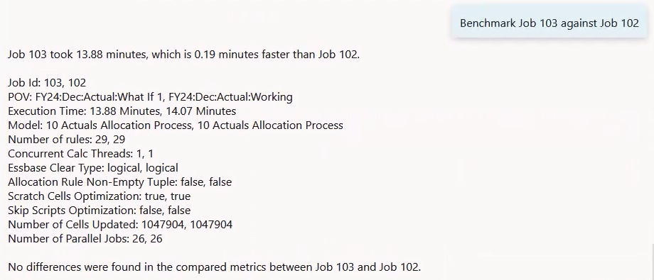

벤치마크 작업
2개 작업을 비교합니다. 예를 들어 이전에는 속도가 빨랐지만 지금은 속도가 느린 작업이 있는 경우 빠른 작업과 느린 작업을 벤치마크하여 변경된 사항을 확인할 수 있습니다.
작업을 비교할 때 벤치마크 작업에 비교할 작업을 선택해야 합니다. 기본적으로 벤치마크 작업과 처리 유형 및 모델이 동일한 모든 작업이 표시됩니다. 작업에 대한 하이퍼링크를 눌러 비교 작업을 선택합니다.
벤치마크 작업 예

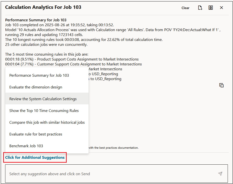

표시되는 초기 정보는 선택한 작업에 대한 성능 요약입니다. 추가 제안사항을 보려면 누르십시오.를 선택하여 추가 제안을 선택할 수 있는 드롭다운을 표시합니다.
Figure 12-1 성능 도우미 제안
샘플 작업 103에 대한 드롭다운에 표시되는 생성형 AI 제안

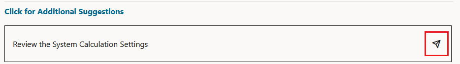

제안을 선택한 후 보내기 버튼(전송)을 눌러 성능 도우미 권장 사항을 표시합니다.
전송 버튼을 사용하여 시스템 계산 설정 정보 검토
시스템 계산 설정 권장 사항 검토
