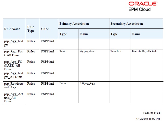

예 24-1 기본 연계를 표시하는 샘플 규칙 사용 보고서(PDF 형식)
기본 연계를 표시하는 PDF 형식의 샘플 규칙 사용 보고서

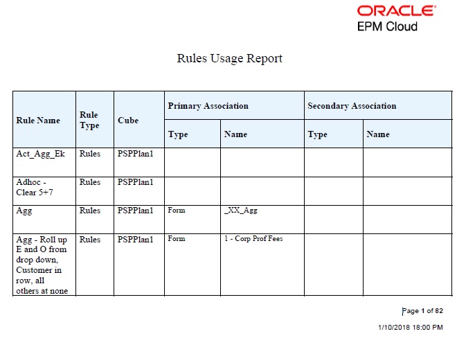

예 24-2 기본 및 보조 연계를 표시하는 샘플 규칙 사용 보고서(PDF 형식)
기본 및 보조 연계를 표시하는 PDF 형식의 샘플 규칙 사용 보고서
