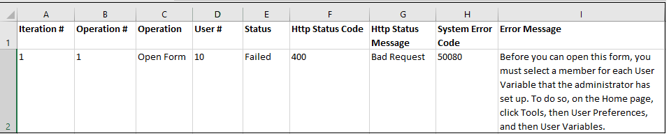

simulateConcurrentUsage 명령은 실패한 각 작업을 자세히 설명하는 오류 보고서를 생성합니다. 오류 보고서는 기본적으로 명령을 실행하는 사용자에게 전송됩니다. 전자메일 수신자를 지정하면 보고서는 해당 전자메일 수신자에게만 전자메일로 전송됩니다. 처음 100개 시뮬레이션에서 보고된 오류만 오류 보고서에 나열됩니다.
오류 보고서는 실패한 각 작업에 대해 다음을 식별합니다.
| 열 | 설명 |
| 반복 횟수 | iterations 매개변수로 지정된 사용 사례 실행 횟수 |
| 작업 # | requirement.csv에서 사용 사례의 순번 |
| 작업 | requirement.csv에 지정된 작업 유형 |
| 사용자 수 | requirement.csv에 지정된 사용자 수 |
| 상태 | 작업 상태 |
| HTTP 상태 코드 | 작업이 실행될 때 반환된 HTTP 상태 코드 |
| HTTP 상태 메시지 | HTTP 상태 코드에 해당하는 HTTP 메시지 |
| 시스템 오류 코드 | 비즈니스 프로세스에서 보고한 오류 코드(예: Planning) |
| 오류 메시지 | 작업이 실패한 이유를 나타내는 상세 오류 메시지 |
