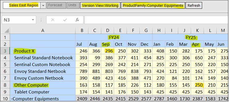

양식 입력 파일 저장
requirement.csv에서 참조되는 이 파일은 양식 저장을 지원하며, POV 및 다음 형식의 셀 입력 값을 포함합니다. 비즈니스 규칙이 양식과 연계되어 있는 경우 이 파일에는 해당 비즈니스 규칙에 대한 런타임 프롬프트도 포함됩니다.
샘플 입력 파일:
pov=[DIM 1:MEMBER1],[DIM 2:MEMBER2],[DIM 3:MEMBER3],…;cells=[CELL COLUMN HEADER 1->CELL COLUMN HEADER 2->CELL COLUMN HEADER 3->..|CELL ROW HEADER 1-> CELL ROW HEADER 2->CELL ROW HEADER 3->..|CELL 1 DATA],[CELL COLUMN HEADER 11->CELL COLUMN HEADER 22->CELL COLUMN HEADER 33->..|CELL ROW HEADER 11->CELL ROW HEADER 22->CELL ROW HEADER 33->..|CELL 2 DATA];rtp=[BUSINESS RULE NAME1[RTP1:VALUE1][RTP2:VALUE2]],[BUSINESS RULE2[RTP3:VALUE3]]..
이 예제에서:
  • DIM은 차원 이름을 나타내고 MEMBER는 차원 멤버 값을 나타냅니다.
  • CELL COLUMN HEADER는 열 머리글의 이름을 확인하고 CELL ROW HEADER는 행 머리글의 이름을 확인합니다.
  • BUSINESS RULE NAME은 비즈니스 규칙의 이름을 나타내고, RTP는 런타임 프롬프트 이름을 나타내고, VALUE는 해당 값을 나타냅니다. 양식에 연계된 비즈니스 규칙이 없거나 양식에 있는 기본 런타임 프롬프트 값을 사용하려는 경우에는 RTP가 필요하지 않습니다.
예를 들어 다음과 같습니다.
pov=[Version View:Working],[Sales Entity:International Sales];cells=[FY16->x---------x->Pct|P293:Maintenance->4120:Support|1];rtp=[Services Revenue - Forecast[Department:000][Scenario:Plan]],[Allocate Plan Targets[TargetVersion:Baseline]]
requirement.csv에 지정한 양식에서 사용자 변수를 설정해야 하는 경우 UserVarMemberMapping.csv도 생성해야 합니다. UserVarMemberMapping.csv 파일 생성를 참조하십시오.
해당 양식과 연계된 스마트 푸시가 있으면 자동으로 실행됩니다.
가이드라인
  1. 양식에서 사용자 변수를 사용하는 경우 pov=[USER VARIABLE 1:MEMBER 1],, 등의 형식으로 pov 태그 값을 제공합니다. 이 형식은 양식에 연관된 비즈니스 규칙의 런타임 프롬프트(예: rtp=[BUSINESS RULE NAME1[USER VARIABLE 1:MEMBER 1] [USER VARIABLE 2:MEMBER 2]...],,)에서도 사용할 수 있습니다.
  2. 양식에서 사용자 변수를 사용하고 사용자 변수 멤버 매핑을 통해 동적으로 멤버 이름을 대체하려는 경우 사용자 변수 이름의 접두어로 대체 기호 &를 사용합니다. pov=[USER VARIABLE 1:&USER VARIABLE 1],, 등의 형식으로 pov 태그 값을 제공합니다. 이 형식은 양식에 연관된 비즈니스 규칙의 런타임 프롬프트(예: rtp=[BUSINESS RULE NAME1[[USER VARIABLE 1:&USER VARIABLE 1][USER VARIABLE 2:&USER VARIABLE 2]...],, 등)에서도 사용할 수 있습니다.
