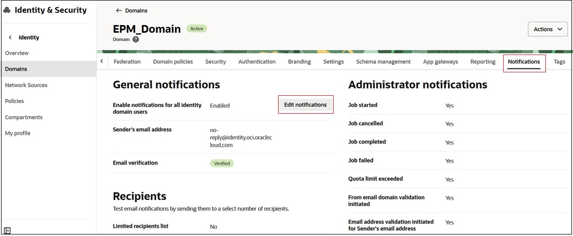

  1. IAM Interface에 로그인합니다. IAM 인터페이스 액세스를 참조하십시오.
  2. 통지 탭으로 이동합니다.
  3. 통지 편집을 누릅니다.
    통지 탭
  4. 통지 편집 페이지에서 아래로 스크롤하여 일반 사용자 통지로 이동합니다.
  5. 전송하지 않을 통지를 사용 안함으로 설정합니다.
