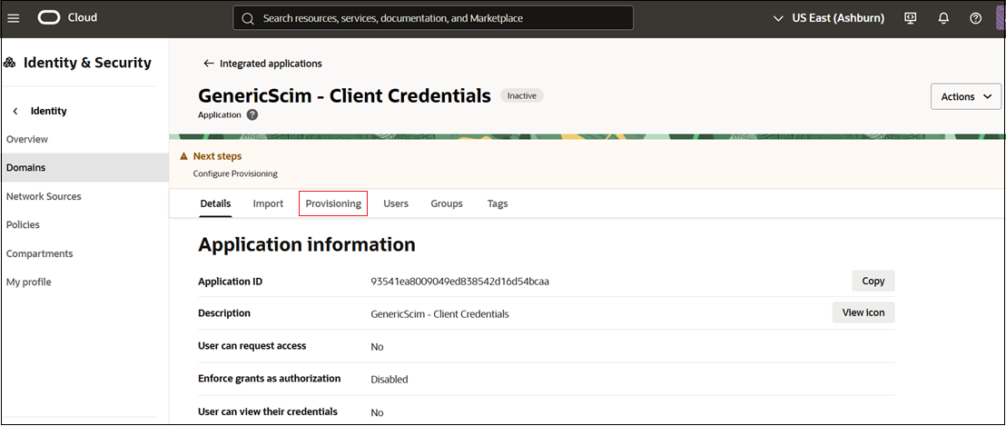

  8. 애플리케이션 페이지에서 프로비저닝 탭으로 이동합니다.
    프로비저닝 선택 탭

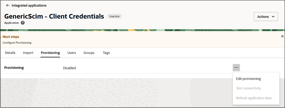

  9. 프로비저닝 헤더 옆에 있는 줄임표(…) 버튼을 누르고 프로비저닝 편집을 선택합니다.
    프로비저닝 편집

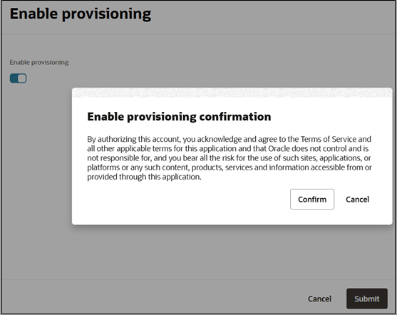

  10. 프로비저닝 사용을 누릅니다.
  11. 확인을 눌러 확인 메시지를 닫습니다.
    프로비저닝 사용 확인 메시지
