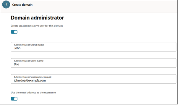

  4. 이 ID 도메인을 관리할 사용자의 세부정보를 입력합니다.
    기본 도메인 이외의 도메인에 대한 ID 도메인 관리자 역할을 사용자 또는 그룹에 부여하면 테넌시가 아닌 해당 도메인에 대해서만 전체 관리자 권한이 부여됩니다. 한 명 이상의 ID 도메인 관리자에게 직접 ID 도메인 관리자 역할이 부여되어야 합니다. 이는 그룹 멤버십에 따라 부여된 ID 도메인 관리자 역할 외에 추가로 부여되는 역할입니다.
    도메인 관리자

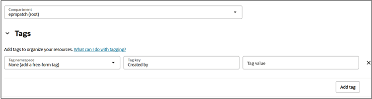

  5. 올바른 컴파트먼트가 선택되었는지 확인합니다.
  6. 태그 지정을 추가하려면 태그 추가를 누르고 태그 지정 세부정보를 입력합니다.
    컴파트먼트 확인 및 태그 추가
