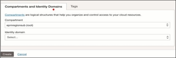

  6. 컴파트먼트 및 ID 도메인에서 다음 정보를 제공합니다.
    1. 기본값이 아닌 다른 컴파트먼트에 환경을 생성하려면 컴파트먼트를 선택하여 다른 컴파트먼트를 선택합니다. 테넌시에 생성된 컴파트먼트가 없는 경우 루트 컴파트먼트만 사용할 수 있습니다.
      연계된 도메인이 없는 컴파트먼트는 선택할 수 없습니다.
    2. 사용자를 분할하고, 보안을 개선하고, Identity and Access Management 사용 사례 관리 프로세스를 간소화하려면 ID 도메인을 선택합니다. 프로덕션 및 테스트 환경을 서로 다른 도메인에 생성할 수 있습니다.
      기본적으로 OracleIdentityCloudService 도메인은 사용가능한 경우 선택됩니다. 그렇지 않은 경우 기본 도메인이 사용됩니다. 필요에 따라 드롭다운에서 다른 도메인을 선택할 수도 있습니다.
    컴파트먼트 및 ID 도메인 추가
