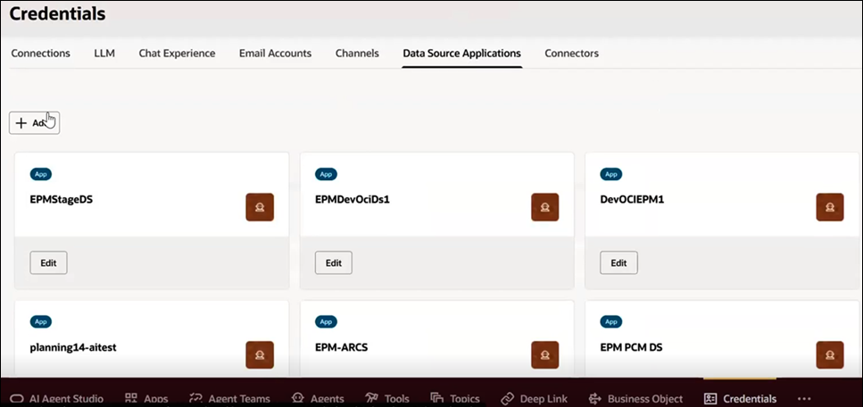

  1. AI Agent Studio에 로그인합니다.
  2. 인증서 탭을 누릅니다.
  3. 데이터 소스 애플리케이션 탭을 선택합니다.
  4. 추가를 눌러 새 데이터 소스 구성을 생성합니다.
    새 데이터 소스 연결을 생성합니다.
