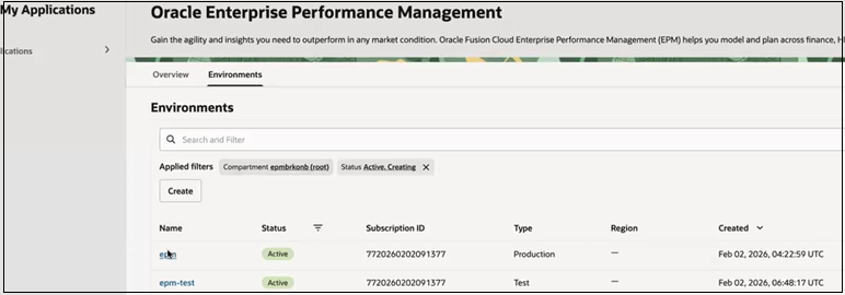

  1. 네비게이션 메뉴에서 내 애플리케이션을 선택하고 Oracle Enterprise Performance Management를 누릅니다.
  2. 목록에서 환경을 선택합니다.
    환경 선택

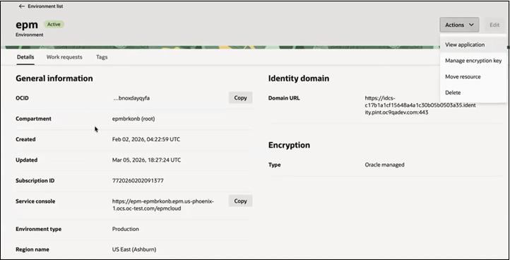

  3. 환경의 세부정보 페이지에서 작업을 누른 다음 암호화 키 관리를 선택합니다.
    암호화 키 관리 선택

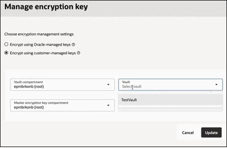

  4. 고객 관리 키를 사용하여 암호화를 선택합니다. 현재 테넌시의 지역에 대해 사용가능한 저장소 및 키가 표시됩니다.
    암호화 관리 설정 선택
  5. 저장소 및 키를 선택하고 업데이트를 누릅니다.
