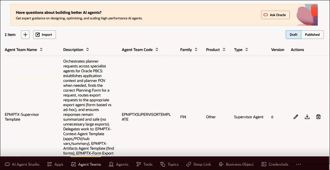

  2. 에이전트 팀 탭을 선택합니다.

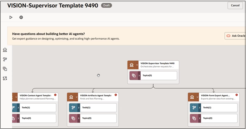

  3. 에이전트 팀을 선택하고 편집 아이콘을 누릅니다.
    임포트한 에이전트 편집
  4. 프롬프트를 사용하여 에이전트와 상호작용을 시작하려면 재생 아이콘을 누릅니다.
    AI 에이전트 재생
  5. 에이전트 응답을 테스트하고 예상된 동작을 확인하려면 디버그 재생 아이콘을 사용합니다.
