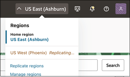

  1. 애플리케이션 홈 페이지의 맨위 네비게이션 막대에 있는 지역 메뉴를 엽니다.
    클라우드 계정에 사용가능한 지역 목록이 표시됩니다.
    지역 관리
  2. 지역 관리를 선택합니다.

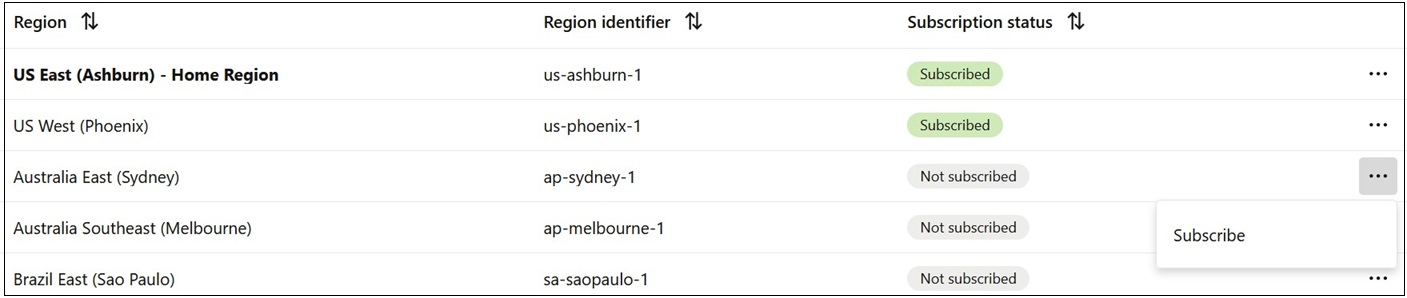

  3. 구독할 지역을 찾습니다. 타겟 지역 옆에 있는 줄임표(…)를 누른 후 구독을 선택합니다.
    지역 구독
    새 지역에서 클라우드 계정을 활성화하는 데 몇 분 정도 걸릴 수 있습니다.
    글로벌 ID이므로 구독이 활성이 되면 모든 기존 정책이 새 지역에서 적용된다는 것을 잊지 마십시오. 지역에서 구독 취소할 수는 없습니다.

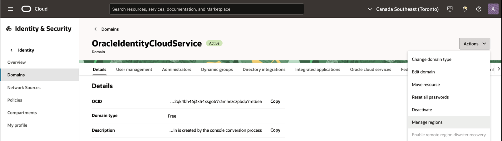

  1. 네비게이션 메뉴를 열고, "ID"를 검색하고, 도메인을 선택합니다.
  2. 도메인 페이지에서 복제할 도메인을 선택하여 도메인 세부정보를 엽니다.
  3. 작업을 누른 다음, 지역 관리를 선택하여 영역 관리 페이지를 엽니다.
    지역 관리를 선택하여 지역 복제 페이지를 엽니다.

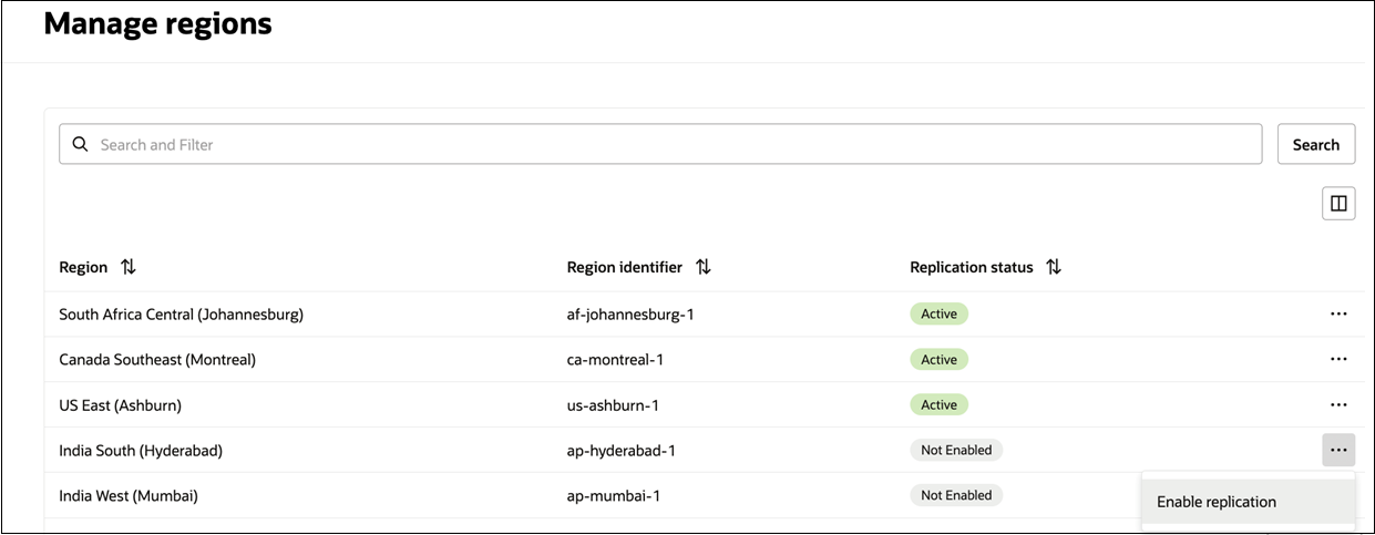

  4. 목록에서 타겟 지역을 찾습니다. 타겟 지역마다 지역 옆에 있는 줄임표(…)를 누르고 복제 사용을 선택합니다.
    복제 사용
    복제 프로세스는 ID 설정의 크기 및 구성에 따라 최대 60분이 걸릴 수 있습니다.
