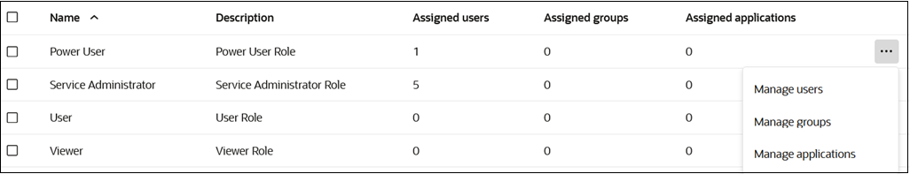

  4. 지정할 역할 옆에 있는 줄임표를 누르고 그룹 관리를 선택합니다.
    그룹 관리
