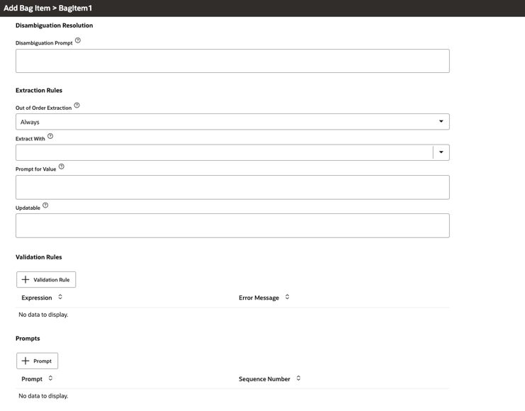

    5. 모음 항목 추가에서 구분 확인, 추출 규칙, 프롬프트,, 검증 규칙 항목을 채워 계속합니다.
      대화상자의 구분 확인, 추출 규칙, 프롬프트 및 검증 규칙
      1. 구분 확인 아래에 선택적으로 텍스트를 입력하여 사용자에게 구분 프롬프트에 대한 메시지를 표시할 수 있습니다. 예를 들어, 가능한 일치 항목을 두 개 이상 찾았습니다. 다음 제품 중 하나를 선택할 수 있습니까?라는 텍스트를 입력합니다.
      2. 추출 규칙에서 기본적으로 순서가 잘못된 추출은 항상으로 설정됩니다.
      3. 다음을 사용하여 추출은 비워 둘 수 있습니다.
      4. 값 프롬프트에서 다음 예와 유사한 Java 코드 스니펫을 입력합니다.
        <#if changePOVBag.value?has_content &&
        changePOVBag.value.EPM_DIMENSION?has_content &&
        changePOVBag.value.EPM_DIMENSION?lower_case ==
        'product'>true<#else>false</#if>
      5. 검증 규칙에서 선택적으로 + 검증 규칙을 누르고 각 규칙에 대한 표현식 및 오류 메시지를 입력하여 검증 규칙을 하나 이상 입력합니다.
      6. 프롬프트 섹션에서 선택적으로 + 프롬프트를 눌러 프롬프트를 하나 이상 입력합니다. 예를 들어 아래에서 제품을 선택하거나 값을 입력합니다.
      7. 닫기를 눌러 항목을 저장합니다.
