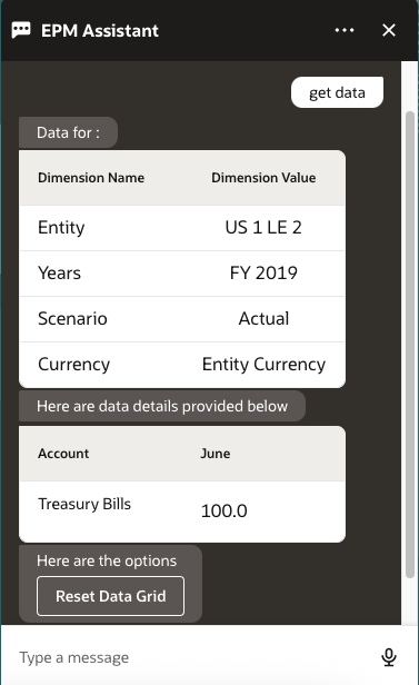

  1. 데이터 가져오기를 입력합니다. 도우미는 현재 POV에 대한 옵션을 표시합니다.
    데이터 가져오기

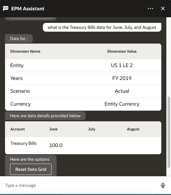

  2. 6월, 7월, 8월과 같은 여러 멤버에 대한 정보를 보려면 6월, 7월 및 8월에 대한 국채 증권 데이터는 무엇입니까?를 입력합니다.
    여러 기간에 대한 데이터 가져오기 인텐트

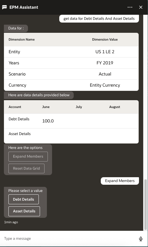

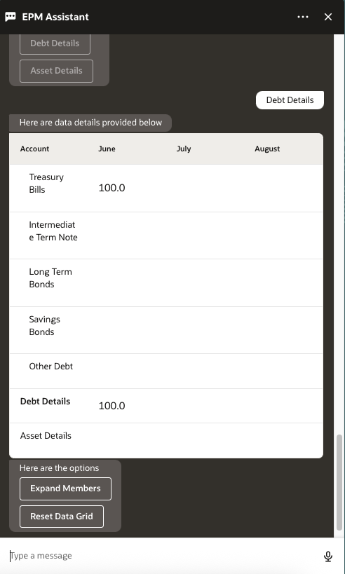

  3. 동일한 테이블에 여러 멤버가 포함된 계정의 멤버를 변경하려면 부채 세부정보 및 자산 세부정보에 대한 데이터 가져오기를 입력합니다.
  4. 멤버를 확장하여 세부정보를 보려면 멤버 확장을 누릅니다.
    멤버 확장 옵션
    멤버 확장 후 옵션

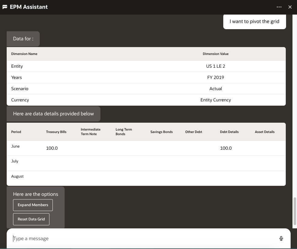

  5. 멤버의 열 또는 행을 변경하려면 그리드를 피벗하고 싶습니다.를 입력합니다.
    그리드 피벗 표현

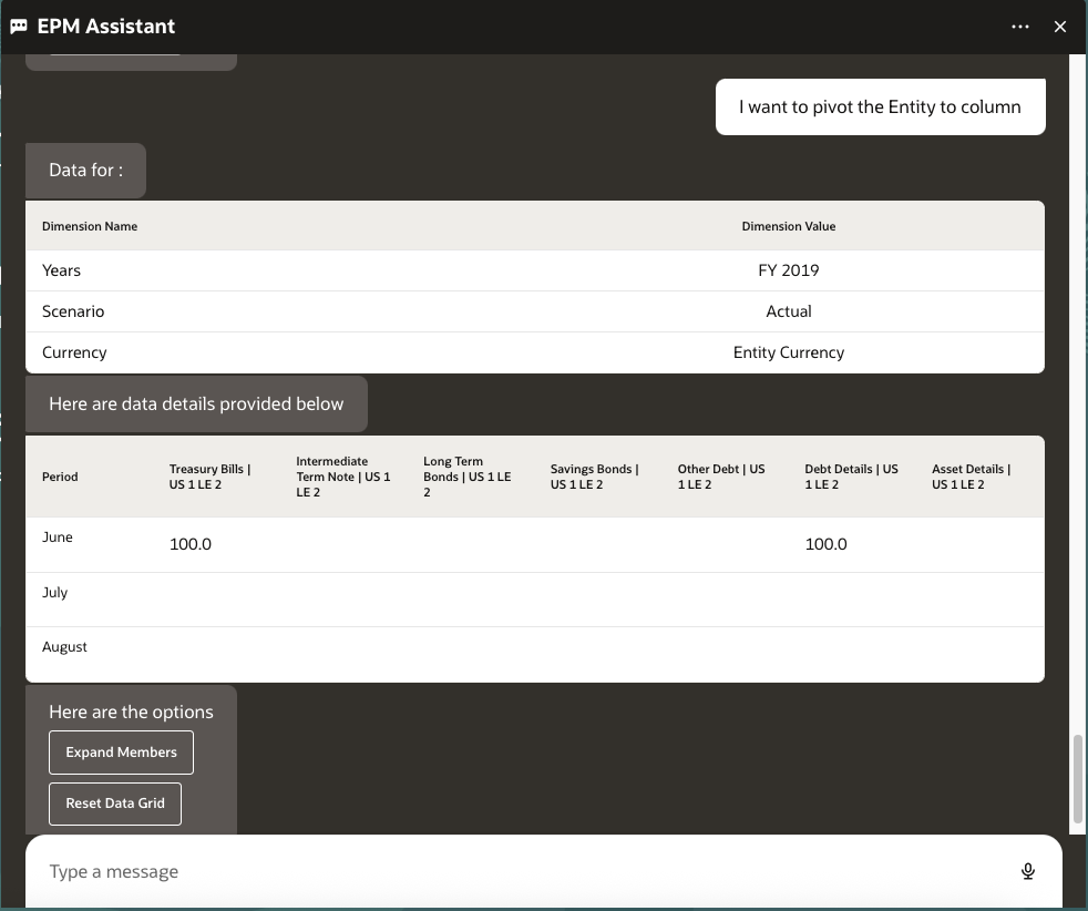

  6. POV의 차원을 테이블에 추가하려면 엔티티를 열로 피벗하고 싶습니다.를 입력합니다.
    엔티티를 열로 피벗 표현

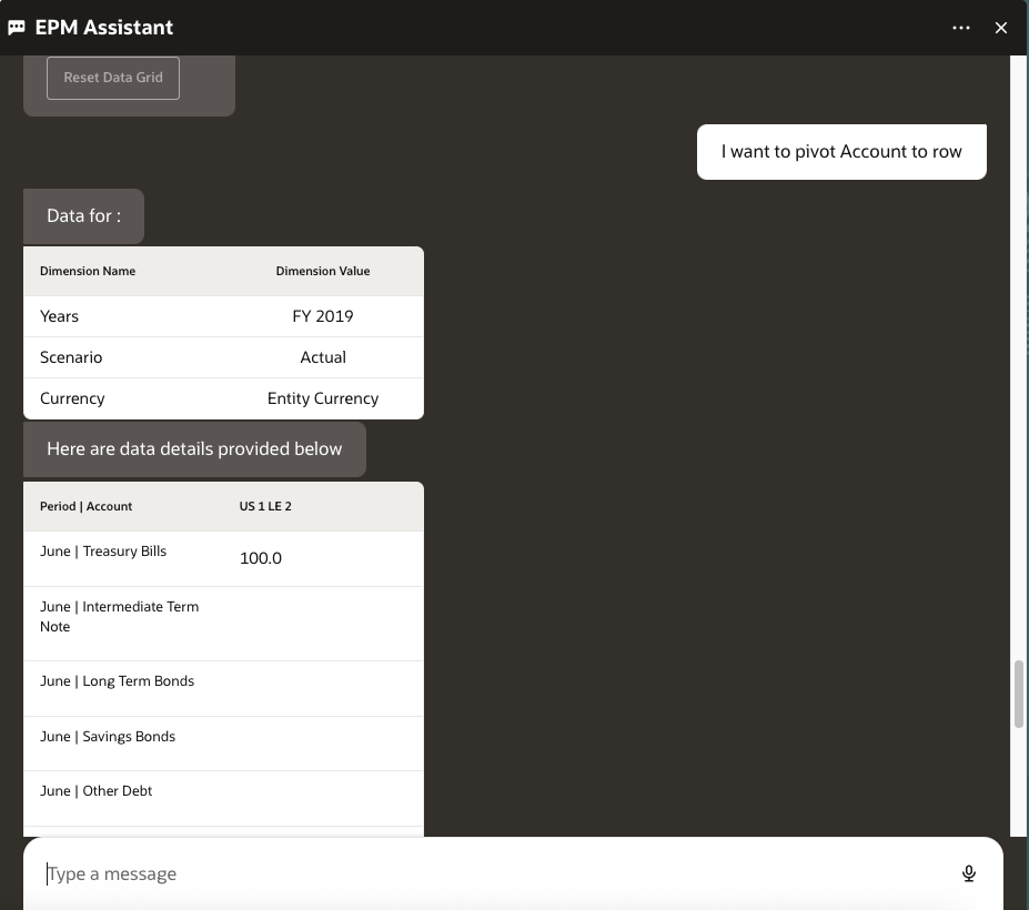

  7. 차원을 열에서 행으로 변경하거나 그 반대로 변경하려면 계정을 행으로 피벗하고 싶습니다.를 입력합니다.
    계정을 행으로 피벗 표현

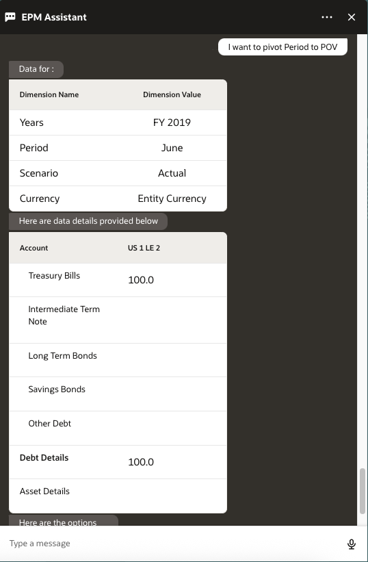

  8. 차원을 제거하려면 기간을 POV로 피벗하고 싶습니다.를 입력합니다.
    기간을 POV로 피벗 표현

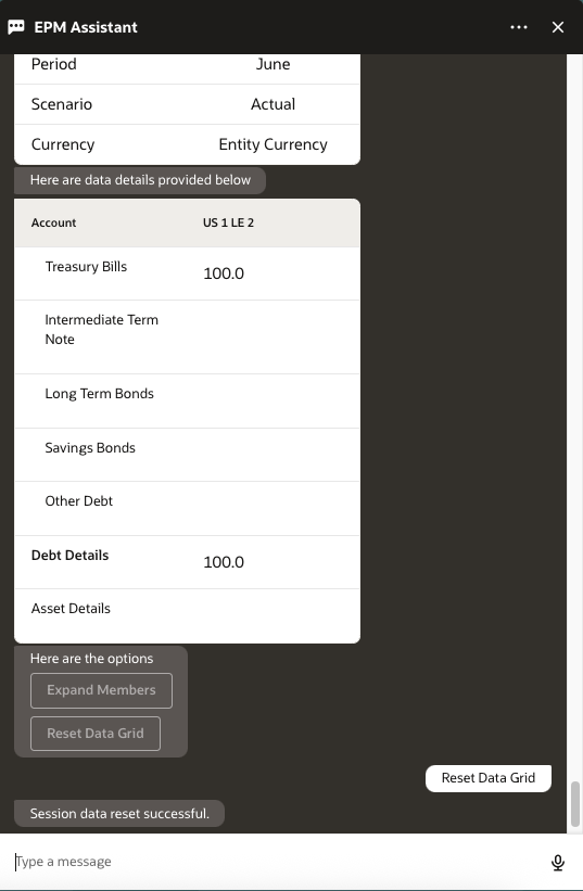

  9. 테이블을 재설정하려면 데이터 그리드 재설정을 누릅니다.
    데이터 그리드 재설정 표현
