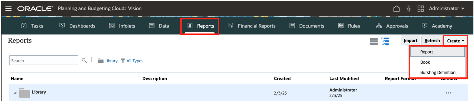

Enterprise Performance Management Cloud 배포의 경우:
보고서 디자이너에 접근합니다.
Oracle Fusion Cloud Enterprise Performance Management 서비스에서 보고서 카드 보고서 카드(Tax Reporting의 라이브러리 카드)를 선택합니다.
Financial Consolidation and Close 및 Tax Reporting에서는 가로 탭의 보고서를 선택합니다. 콘텐츠 창 위쪽에서 생성 드롭다운 메뉴를 누르고 보고서를 눌러 보고서 디자이너를 실행합니다.
