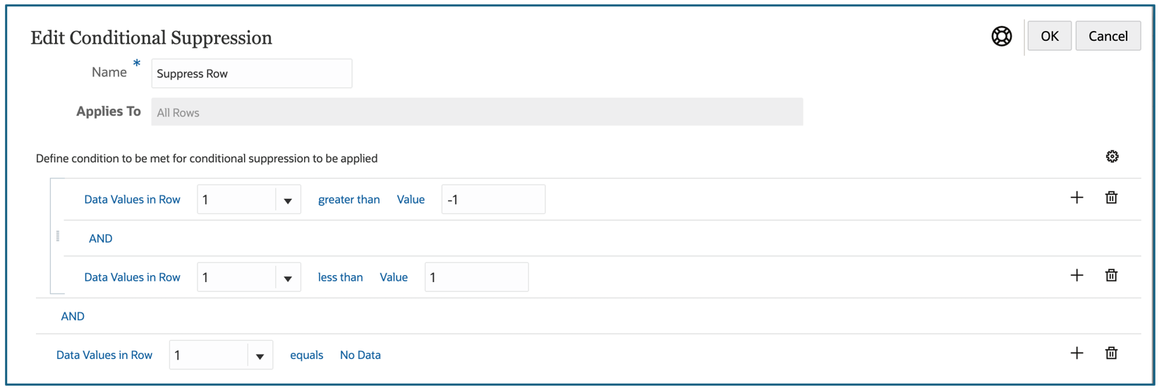

행의 값이 데이터 없음 또는 특정 값(또는 특정 값 범위 내)인 경우 행이나 열을 숨기려면 조건부 숨김에 두 조건을 모두 지정하고 해당 연산자(AND/OR) 및 조건부 표현식 그룹화를 적용해야 합니다.
예를 들어 데이터 값이 -1과 1 사이이거나 데이터 없음인 경우 행을 숨기기 위해 조건부 숨김에는 두 개의 그룹화된 표현식이 포함됩니다.
  • 현재 행의 데이터 값이 > -1인 경우 숨김 및(AND) 현재 행의 값이 < 1인 경우 숨김
    또는(OR)
  • 행의 데이터 값이 데이터 없음과 같은 경우 숨김
조건부 숨김
표현식의 그룹화는 다중 표현식의 논리적 그룹을 생성하는 데 필요합니다. 조건부 표현식 그룹화에 대한 자세한 내용은 고급 조건 사용을 참조하십시오.
