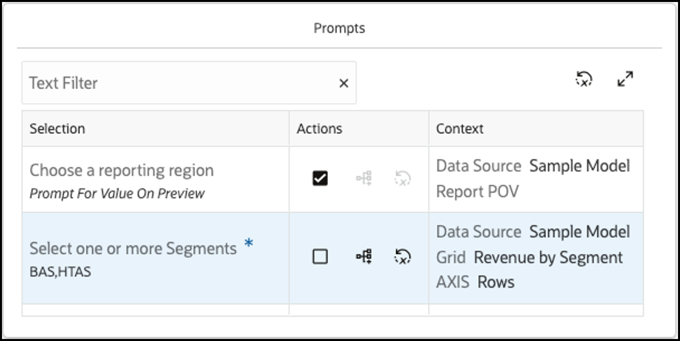

  3. 각 프롬프트를 구성할 수 있습니다.
    • 선택 열에는 프롬프트 레이블과 선택 항목이 표시됩니다.
    • 작업 열을 사용하면 미리보기에서 값에 대한 프롬프트를 사용 또는 사용 안함으로 설정할 수 있으며, 사용으로 설정되면 장부를 실행하는 최종 사용자에 대한 프롬프트가 표시됩니다. 사용 안함으로 설정된 경우 장부 디자이너는 멤버 선택 멤버 선택을 눌러 멤버 선택기를 열어서 프롬프트의 선택 항목을 지정합니다.
    • 모든 프롬프트 선택 항목 재설정 모든 프롬프트 선택 항목 재설정을 눌러 프롬프트 선택 변경사항을 원래 보고서 프롬프트 선택 항목으로 재설정할 수도 있습니다.
    • 컨텍스트 열에는 데이터 소스 및 프롬프트가 적용되는 위치(예: 그리드 행, POV 등)가 표시됩니다.
    다음 예제에서, 첫번째 프롬프트(보고 지역 선택)에는 작업 열에 미리보기에서 값에 대한 프롬프트가 사용으로 설정되어 있으며 이는 선택 열에도 반영됩니다. 두번째 프롬프트(하나 이상의 세그먼트 선택)에는 작업 열에 미리보기에서 값에 대한 프롬프트가 사용 안함으로 설정되어 있습니다. 선택 열에서, 보고서 프롬프트의 멤버 선택 항목 "BAS" 및 "HTAS"가 표시되며 사용자는 멤버 선택 멤버 선택을 눌러 멤버 선택기를 열어 선택을 변경할 수 있습니다.
    보고서에는 이러한 2개의 프롬프트만 있고 장부에는 이 보고서만 있으므로 장부를 실행할 때 첫번째 프롬프트(보고 지역 선택)에 대한 멤버만 선택하면 됩니다. 왜냐하면 두번째 프롬프트는 장부 디자이너가 선택 항목을 하드코딩했기 때문입니다.
