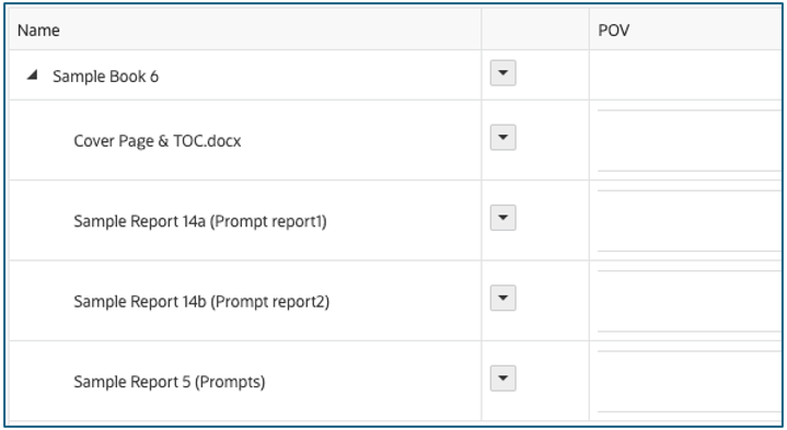

이 장부에는 프롬프트가 포함된 3가지 보고서가 포함되어 있으며, 장부는 최종 사용자가 프롬프트 기능에 응답하는 것을 보여주기 위해 사용됩니다.
장부 디자이너 보기:
장부 디자이너 보기

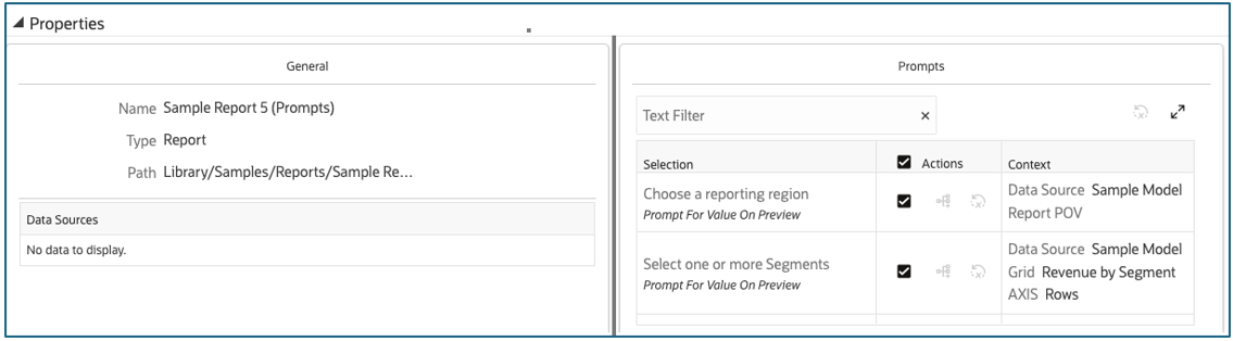

주:
모든 보고서의 모든 프롬프트에는 미리 볼 때 값의 프롬프트 사용으로 설정되어 있습니다.
장부 등록정보

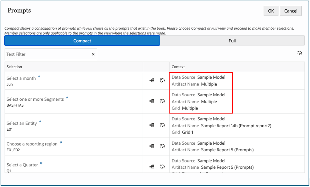

미리보기:
미리 볼 때 프롬프트 대화상자의 축소 모드에서는 여러 보고서의 공통 프롬프트가 결합됩니다.
샘플 장부 프롬프트
