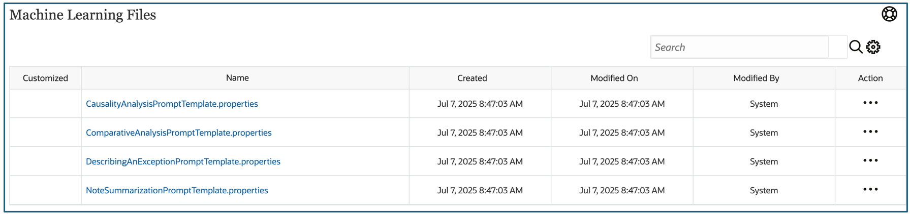

  2. 머신 러닝 파일 페이지에는 4개 등록정보 파일과 함께 생성 및 수정 날짜, 수정자 사용자 및 파일이 기본 상태에서 수정된 경우 표시할 사용자정의됨 열이 나열됩니다.
    "기본" 파일은 서술 요약을 생성하기 위한 3개 사용 사례 각각에 대한 예제와 노트 요약에 대한 1개 파일로 미리 채워집니다.
    • CausalityAnalysisPromptTemplate.properties
    • ComparativeAnalysisPromptTemplate.properties
    • DescribingAnExceptionPromptTemplate.properties
    • NoteSummarizationPromptTemplate.properties
    ML 등록정보 파일
