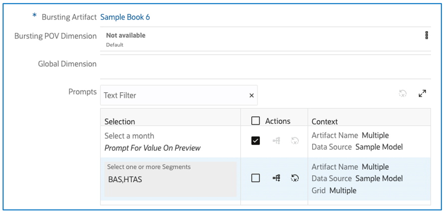

버스팅 정의에 프롬프트 사용
보고서 또는 장부에 프롬프트가 포함되는 경우 버스팅 정의는 프롬프트 정의에서 선택된 멤버를 사용하여 보고서 또는 장부를 실행합니다.
  • 기본 선택이 프롬프트에서 정의된 경우 기본 선택의 선택사항을 기반으로 프롬프트가 실행됩니다.
    기본 선택이 있는 프롬프트
  • 프롬프트에 기본 선택이 정의되지 않은 경우 선택 목록의 첫 번째 멤버를 기반으로 프롬프트가 실행됩니다.
    기본 선택이 없는 프롬프트

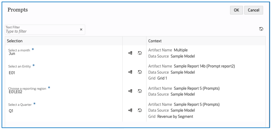

    보고서 프롬프트의 출력이 표시됩니다.
    프롬프트를 실행하는 경우
  • 기본 선택 또는 선택 목록이 정의되지 않은 경우 차원 상위 멤버를 기반으로 프롬프트가 실행됩니다.
