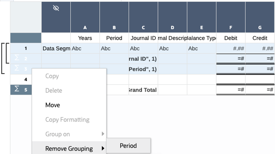

행 선택에서 그룹화를 제거하려면 다음을 수행하십시오.
  1. 테이블 편집기에서 그룹화에 포함된 모든 행 세그먼트를 선택합니다.
    그룹화를 제거할 때는 연속 세그먼트를 선택해야 합니다. 불연속 세그먼트를 선택할 수 없습니다.
  2. 선택된 행 머리글 셀을 마우스 오른쪽 버튼으로 누르고 그룹화 제거를 선택한 후 그룹화를 제거할 속성 이름을 선택합니다.
    그룹화 제거
  3. 그룹화가 제거됩니다.
