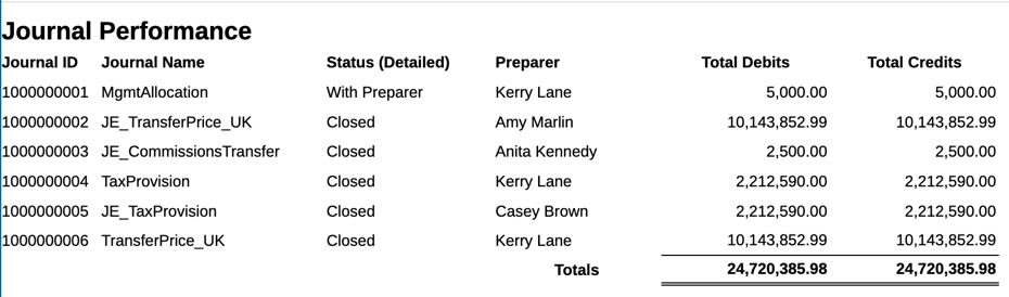

원본 테이블은 그림 4-33에 표시됩니다.분개 성과 예제

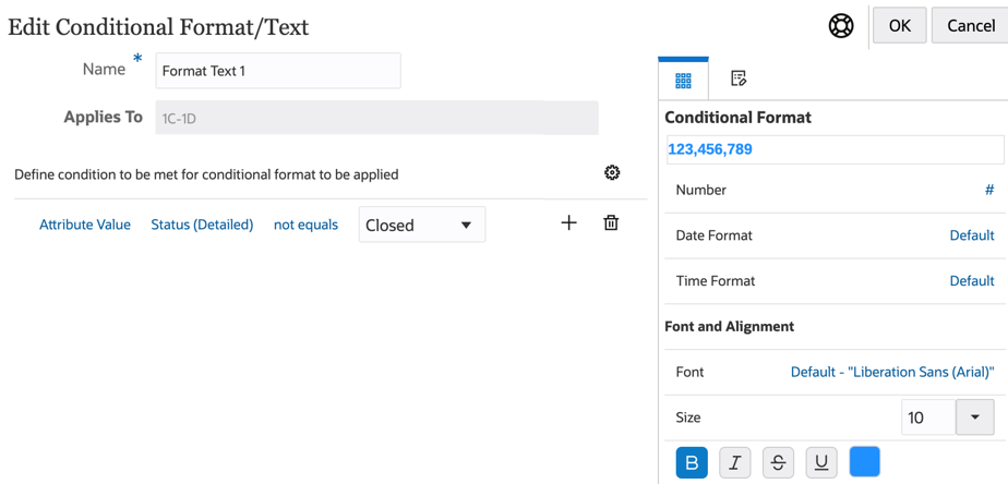

상태(상세) 및 작성자 조건의 경우 상태(상세)의 속성 값이 마감됨과 같지 않고 글꼴 형식이 파란색 글꼴 색상으로 굵게 표시되는 조건부 형식을 생성합니다.
조건부 형식 편집 예

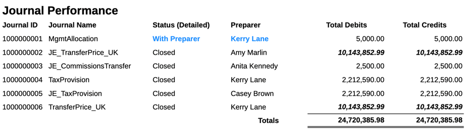

다음 그림은 두 조건이 모두 적용된 최종 테이블을 보여줍니다. 두 조건이 모두 적용된 최종 테이블
