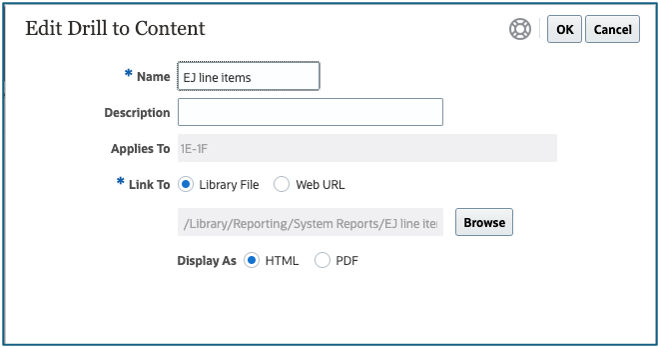

  4. 드릴 대상 콘텐츠 추가 대화상자에 드릴 대상을 설명하는 이름 및 설명(선택사항)을 입력합니다.
    적용 대상 필드에 콘텐츠 링크를 추가하기 위해 선택한 그리드 영역이 표시됩니다. 이 필드는 읽기 전용입니다.
  5. 링크 대상 필드에서 다음 작업을 수행합니다.
    • 라이브러리 파일을 선택한 후 찾아보기를 누르고 Narrative Reporting 라이브러리에서 대상으로 파일을 선택합니다. 보고서를 선택하는 경우 PDF 또는 HTML 중 무엇으로 타겟을 표시할지 지정합니다.
    • 웹 URL을 선택하고 타겟 URL을 입력한 다음, 웹 URL에서 URL 매개변수를 숨길 것인지 여부를 지정합니다.
      참고: 웹 URL은 POV 또는 SSO 토큰을 타겟 URL에 전달하는 작업을 지원하지 않습니다.
절차에 설명된 필드가 있는 드릴스루 편집 대화상자를 보여주는 스크린샷

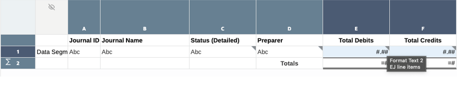

드릴 대상 표시자 및 툴팁
셀, 행 또는 열에 드릴 대상 링크가 적용된 경우, 해당 행이나 열 머리글 또는 셀의 오른쪽 상단 모서리에 회색 삼각형이 표시됩니다. 표시자를 마우스로 가리키면 툴팁에 해당 셀, 행 또는 열에 적용되는 드릴 대상 링크의 목록이 표시됩니다.
드릴 대상을 가리키는 회색 삼각형을 가진 그리드 및 드릴 대상 링크의 이름이 포함된 호버 텍스트를 보여주는 스크린샷
