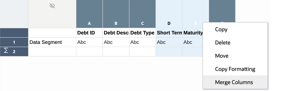

열 병합
열을 병합하려면 여러 열을 선택하고 마우스 오른쪽 버튼을 클릭한 다음, 열 병합을 선택합니다.
예를 들어, 이 그림은 열 D에 Short Term 속성이 있고 열 E에 Maturity Time 속성이 있는 테이블을 보여줍니다.
Figure 5-2 병합 전
이는 열 D에 Short Term 속성이 있고 열 E에 Maturity Time 속성이 있는 테이블입니다.
두 열을 모두 선택한 후 마우스 오른쪽 버튼을 눌러 열 병합을 선택합니다.

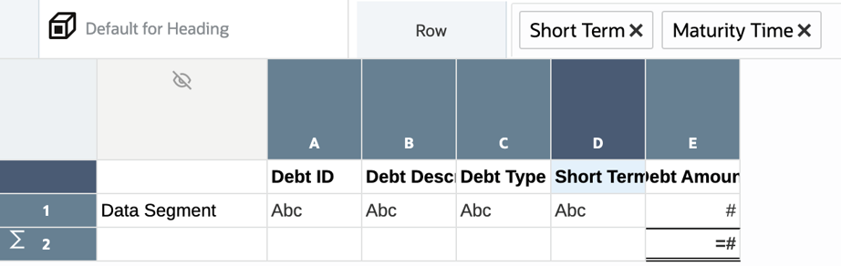

Figure 5-3 병합 후
열 병합
그림 4-28 는 Short Term 및 Maturity Time 속성이 단일 열에 병합되어 표시됩니다.

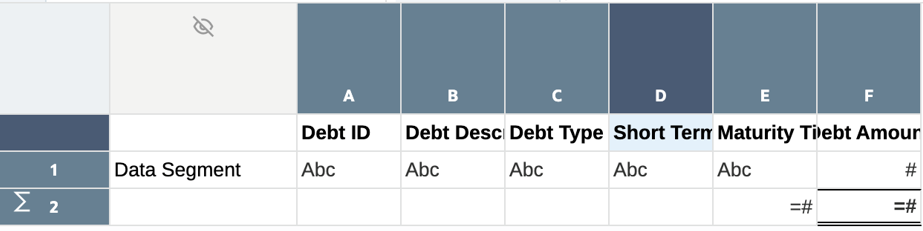

열 구분
열을 분할하려면 열 머리글을 마우스 오른쪽 버튼으로 클릭하고 열 분할을 선택합니다.
예를 들어, 그림 4-29 는Short Term 및 Maturity Time 속성이 단일 열 D에 병합된 테이블을 보여줍니다.
Figure 5-4 분할 전
분할 전
열을 선택한 후 마우스 오른쪽 버튼을 눌러 열 분할을 선택합니다.
Figure 5-5 분할 후
분할 후
그림 4-30는 Short Term 및 Maturity Time 속성을 두 개의 열로 분할하여 보여줍니다.
