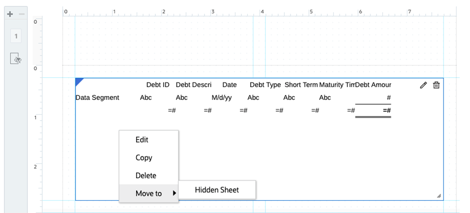

기존 테이블을 숨기려면 다음을 수행합니다.
  1. 보고서 디자이너에서 숨길 테이블을 선택합니다.
  2. 마우스 오른쪽 버튼을 누르고 이동 대상을 선택한 다음 숨겨진 시트를 선택합니다.

숨겨진 테이블을 숨김 해제하려면 다음을 수행합니다.
  1. 보고서 디자이너의 시트 패널에서 hidden_table_icon을 누릅니다.
  2. 숨겨진 시트에서 숨김 해제할 테이블을 선택하고 마우스 오른쪽 버튼을 누른 다음 이동 대상을 선택하고 테이블을 이동할 시트를 선택합니다.
