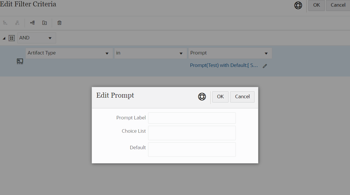

  4. 제안 목록에서 프롬프트의 값을 입력하려면 편집 아이콘을 누릅니다.
    프롬프트 편집 스크린샷
  5. 프롬프트 레이블에서 사용자에게 표시되는 프롬프트 텍스트를 입력합니다.
  6. 선택 목록에서 사용자가 사용할 수 있는 멤버를 선택합니다. 고려사항은 다음과 같습니다.
  7. (선택사항) 기본 선택에서 프롬프트의 기본값으로 나열된 멤버를 선택합니다. 다중 선택 허용이 사용 안함으로 설정되면 기본 멤버 하나만 선택할 수 있습니다.
  8. 확인을 누릅니다.
